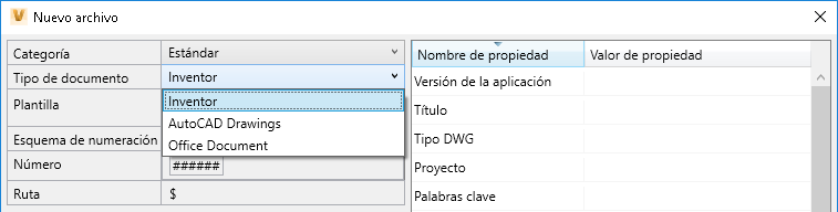

Por defecto, el cuadro de diálogo Nuevo archivo de Data Standard contiene un cuadro combinado denominado Tipo de documento.
Cuando un usuario selecciona una opción de la lista Tipo de documento y hace clic en Aceptar, la función Nuevo archivo estándar busca una plantilla en la ruta a la carpeta de Vault asociada con ese tipo de documento. La plantilla se utiliza para generar el nuevo archivo.

El cuadro combinado Tipo de documento tiene este aspecto:

El atributo DisplayMemberPath permite definir el elemento del origen de datos que se utiliza para la visualización en el cuadro combinado. En este caso, se ha definido en Nombre.
El atributo SelectedValuePath permite definir el elemento del origen de datos ("TemplatePath") que define como valor de ruta de plantilla que se va a utilizar.
El atributo SelectedValue="{Binding TemplatePath}" define la ruta de la plantilla seleccionada en el modelo de vista. La nueva propiedad de enlace "TemplatePath" se debe añadir al modelo de vista.
