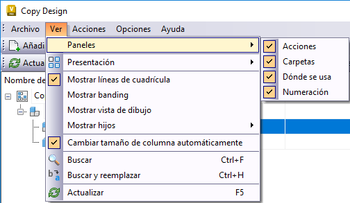

Menú Ver
Paneles
Permite seleccionar los paneles que desea mostrar en el cuadro de diálogo Copiar diseño.

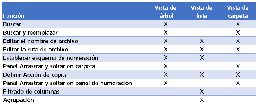

CaracterísticaVista en árbolVista de listaVista de carpeta
Buscar
Buscar y reemplazar
Editar el nombre de archivo
Editar la ruta de archivo
Definir esquema de numeración
Arrastrar y soltar en el panel de la carpeta
Definir Acción de copia
Filtrado de columnas
Agrupación

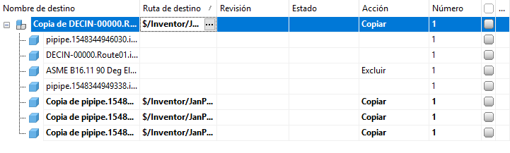

Vista principal de la rejilla
La vista principal de Copiar diseño muestra el nombre de los archivos disponibles para copiar, la carpeta de destino, la acción que se llevará a cabo en el archivo, la revisión y el estado del archivo, y el número de ejemplares (total) del archivo en la lista actual. Tanto si desea duplicar un dibujo, una estructura de diseño completa o componentes individuales, puede editar las propiedades clave durante el proceso de copia utilizando la función intuitiva de copiar y pegar o importando directamente desde Excel.
Sugerencia: Por defecto, los nombres de archivo de referencia se establecen en el nombre del archivo de destino cuando se asigna una acción. Puede ver el panel Numeración para identificar archivos por el nombre original o añadir Nombre de archivo (histórico) a la vista principal.

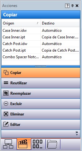

Acciones
El panel Acciones permite revisar las operaciones que están asignadas a los archivos en la vista principal.
Una vez que haya configurado los archivos en la vista principal, puede utilizar el grupo Acciones para filtrar los archivos en función de su operación asignada. Las operaciones asignadas pueden ser copiar, reutilizar, reemplazar, excluir, eliminar o editar.
Nota: También puede definir operaciones mediante la acción de arrastrar y soltar archivos desde la rejilla principal en la operación deseada, situada en el panel Acciones.
Consulte Panel Acciones para obtener más información.
