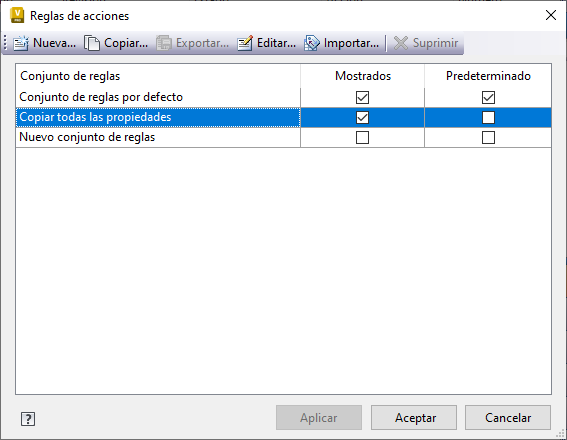

Copiar diseño: conjuntos de reglas de acciones
Un conjunto de reglas es una colección de reglas de propiedad que determinan el comportamiento de la propiedad de archivo durante una operación de copia.
Los conjuntos de reglas se puede usar para:
- Restablecer la categoría de un archivo de destino
- Asignar propiedades de archivo
- Borrar o restablecer propiedades de archivo
Durante una operación de copia, solo un conjunto de reglas se puede Aplicar al conjunto de datos seleccionados. Por esta razón, un conjunto de reglas puede contener un número de reglas que determinen la configuración de varios tipos de archivo en función de la extensión, las propiedades o el uso.
Conjuntos de reglas por defecto
Se proporciona un conjunto de reglas predefinidas por defecto como el conjunto de reglas por defecto. El conjunto de reglas por defecto está configurado para que funcione de forma similar a la antigua copia de diseño:
- Usando el número de pieza como un nombre de archivo nuevo
- Restablecimiento de la categoría del archivo para que se apliquen reglas de asignación de categoría al nuevo archivo.
Nota: El conjunto de reglas por defecto no se puede modificar ni suprimir.

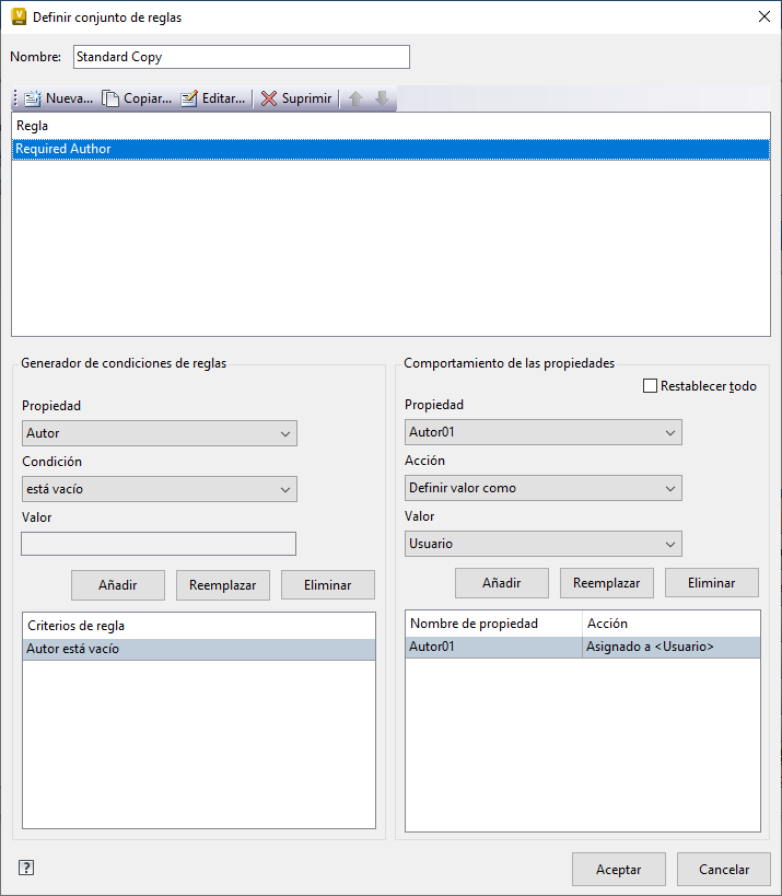

Las reglas se crean, editan y suprimen en el cuadro de diálogo Definir conjunto de reglas.
Interfaz del cuadro de diálogo Definir conjunto de reglas
Consulte la siguiente tabla para obtener información acerca de la interfaz Definir conjunto de reglas.
Característica | Detalles |
Nombre | Nombre de la regla que se está definiendo. |
Nuevo | Haga clic en Nuevo para crear una nueva regla del conjunto de reglas. Los conjuntos de reglas pueden tener más de una regla. |
Copiar | Seleccione una regla existente y haga clic en Copiar para crear una copia de la regla. La copia tiene las mismas condiciones y parámetros de comportamiento. |
Editar | Seleccione una regla existente y haga clic en Editar para modificar el nombre, las condiciones o los comportamientos de las propiedades. |
Eliminar | Seleccione una regla y haga clic en Suprimir para eliminarla del conjunto de reglas. |
Botones de orden | Seleccione una regla y haga clic en la flecha arriba o abajo para cambiar el orden en el conjunto de reglas. Las reglas se aplican en el orden en que aparecen en el conjunto. |
Lista de reglas | Lista de reglas del conjunto de reglas. |
Generador de condiciones de reglas |
Menú desplegable Propiedad | La propiedad para la que desea crear los criterios de condición. |
Menú desplegable Condición | La condición de la propiedad debe cumplir para la regla que desea asignar al comportamiento de las propiedades especificado en el archivo de destino. Entre las opciones de condición se incluye lo siguiente: - contiene
- no contiene
- está vacío
- no está vacío
- es
- > (es superior a)
- < (es inferior a)
Importante: Si una regla tiene más de una condición, se deben cumplir todas las condiciones para que se aplique el comportamiento de las propiedades especificado. |
Valor | Si la condición requiere un valor determinado, el valor se define aquí. Por ejemplo, se puede especificar que los archivos de dibujo se gestionen de forma distinta durante una operación de copia. Para ello: - Seleccione la propiedad Extensión de archivo.
- Seleccione la condición "es".
- Escriba dwg como valor.
Cualquier archivo con la extensión .dwg ahora desencadena el comportamiento de las propiedades asignado. |
Añadir | Haga clic en Añadir para añadir la condición a la regla. |
Reemplazar | Seleccione una condición existente y actualice los campos de propiedad, condición o valor. Haga clic en Reemplazar para reemplazar los criterios de la condición con los nuevos criterios que ha definido. |
Eliminar | Seleccione una condición existente y haga clic en Eliminar para suprimirla de la regla. |
Lista de criterios de regla | Se muestra una lista de las condiciones y los criterios que se han creado para la regla actual. El orden en el que se muestran las condiciones es el orden en que el archivo debe cumplir los criterios para desencadenar el comportamiento de las propiedades especificado. |
Comportamiento de las propiedades Nota: Las propiedades definidas por el usuario que no están asignadas dentro del almacén se transferirán durante el proceso Copiar diseño. |
Cuadro Restablecer todo | Permite restablecer los comportamientos del archivo de origen en el archivo de destino. El archivo de destino tiene las mismas propiedades y parámetros de comportamiento que un nuevo archivo que se ha añadido a Vault. |
Menú desplegable Propiedad | La propiedad para la que desea crear los criterios de comportamiento de las propiedades. |
Menú desplegable Acción | La acción que desea aplicar a la propiedad seleccionada en el archivo de destino. Las opciones de Acción son las siguientes: - Restablecer: permite restablecer el valor de la propiedad en el archivo de destino al de un nuevo archivo que se ha añadido a Vault. Este valor puede ser un valor por defecto o en blanco, en función de la propiedad seleccionada.
- Definir en blanco: permite borrar el valor de la propiedad en el archivo de destino y dejarlo en blanco. Aunque se haya definido un valor por defecto para los archivos nuevos en las reglas de asignación, esta propiedad permanece en blanco.
- Definir valor como: permite activar el menú desplegable Valor para poder identificar el valor que se aplica a esta propiedad en el archivo de destino.
- Copiar valor desde: activa el menú desplegable Valor para que pueda copiar el valor de la propiedad del archivo seleccionado.
Menú desplegable Valor | El valor que desea utilizar para la propiedad seleccionada en el archivo de destino.
Los valores disponibles son los siguientes: - Nombre de archivo: el nombre del archivo de destino sin la extensión.
- Usuario: el nombre de la cuenta del usuario que ha iniciado la sesión.
- Nombre para mostrar: el nombre para mostrar del usuario que ha iniciado la sesión.
- Nombre de archivo original: el nombre del archivo de origen.
- Fecha de copia: fecha en la que se ha copiado el archivo.
- Eliminar las reglas de iLogic: valor que es un tipo de datos de texto con la cadena Se ha eliminado.
Añadir | Haga clic en Añadir para añadir el comportamiento de las propiedades definido a la regla. |
Reemplazar | Seleccione un comportamiento de las propiedades existente y actualice los campos de propiedad, acción o valor. Haga clic en Reemplazar para reemplazar el comportamiento de las propiedades con los nuevos criterios que ha definido. |
Eliminar | Seleccione un comportamiento de las propiedades existente y haga clic en Eliminar para suprimirlo de la regla. |
Listas de nombres de propiedad y acciones | Se muestra una lista de las propiedades que se ven afectadas cuando se cumple la condición y la acción que se lleva a cabo. Si se asigna un valor, la acción incluye el detalle del valor. |
