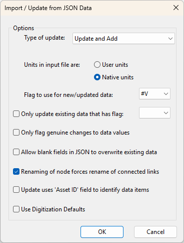

Cuadro de diálogo Importar/actualizar a partir de JSON
Este cuadro de diálogo permite importar o actualizar la red a partir de un archivo JSON.

Archivo JSON
Al hacer clic en el botón de puntos suspensivos, se muestra un cuadro de diálogo estándar Abrir archivo, que permite seleccionar el archivo JSON desde el que desea actualizar.
Nota: Esta opción solo está disponible cuando se accede al cuadro de diálogo Importar/actualizar a partir de datos JSON en el Editor de secuencias de tareas.
Tipo de actualización
Actualizar y añadir Actualiza los objetos de red que ya existen en la red y añade objetos que no existen
Suprimir Utiliza los campos clave principales de los datos JSON para identificar los objetos de red que se van a suprimir. Se ignoran otros campos.
Mixto (basado en el campo de datos)
Permite suprimir, añadir y actualizar datos a partir del mismo archivo JSON.
El modo mixto utiliza un campo adicional (Acción) en los datos JSON. Si el campo contiene el carácter - (menos), el objeto de red se borrará del mismo modo que con la opción Eliminar. Si el campo está vacío, el objeto de red se añade o se actualiza como en la opción Actualizar y añadir.
Las unidades no especificadas son:
Unidades de usuario
Los campos que no tengan información de unidades se importarán con las unidades de usuario actuales.
Si los datos se exportaron originalmente desde InfoWorks WS Pro, las unidades de usuario se almacenan para un usuario determinado en un equipo específico. Si es un usuario diferente que utiliza otro equipo, es responsabilidad del usuario garantizar que las unidades coincidan.
Unidades nativas Los campos que no tienen información de unidades se importarán con unidades nativas. (Al exportar datos para posteriores importaciones o actualizaciones, se recomienda el uso de unidades nativas de InfoWorks WS Pro para la portabilidad).
Etiqueta para datos nuevos/actualizados:
Esta etiqueta se debe utilizar para los datos nuevos o actualizados añadidos a la red a partir del archivo JSON. Puede utilizar la etiqueta #V por defecto o una etiqueta que haya creado de antemano mediante el cuadro de diálogo Etiquetas definidas por el usuario.
La etiqueta elegida se utiliza si el campo JSON no tiene un campo de etiqueta correspondiente. Si los datos JSON contienen un campo de etiqueta, se utiliza la etiqueta de JSON aunque no esté definida.
Solo actualizar datos existentes etiquetados con:
Puede optar por actualizar solo los datos de la red que tengan la etiqueta especificada aquí.
Solo añadir etiquetas en los cambios realizados en los valores de datos
No establece la etiqueta si el parámetro actualizado no ha cambiado.
Permitir que campos JSON en blanco sobrescriban datos existentes
No active esta casilla si los datos JSON solo incluyen datos que han cambiado y desea que los demás campos se queden como están.
Los campos que no aparecen en el archivo JSON se omiten por completo. Solo se ven afectados los campos que aparecen en el archivo JSON.
Al cambiar el nombre de un nodo, se modifica el nombre de las conexiones conectadas.
Active la casilla si los nombres de nodo han cambiado y desea mantener la información de conectividad.
Si no selecciona esta opción, perderá las siguientes conexiones para los nodos cuyos nombres hayan cambiado:
  • Información de conectividad de red para conexiones conectadas a los nodos
  • Conexión a cualquier dato de control asociado con este nodo
Actualizar usando ID de activo para identificar objetos
Si se activa, el campo ID de activo del objeto de la base de datos se utiliza en lugar del ID de InfoWorks WS Pro del objeto (por ejemplo, NodeID o USNode.DSNode.Suffix) al aplicar cambios a registros existentes e identificar registros duplicados.
Utilizar valores por defecto de digitalización
Si se activa, los valores de digitalización por defecto se utilizan para los campos de objetos de red añadidos que aún no tienen un valor en el archivo JSON.
Haga clic en Guardar.
Guarda todas las opciones seleccionadas en el cuadro de diálogo y las añade en la secuencia de tareas.
