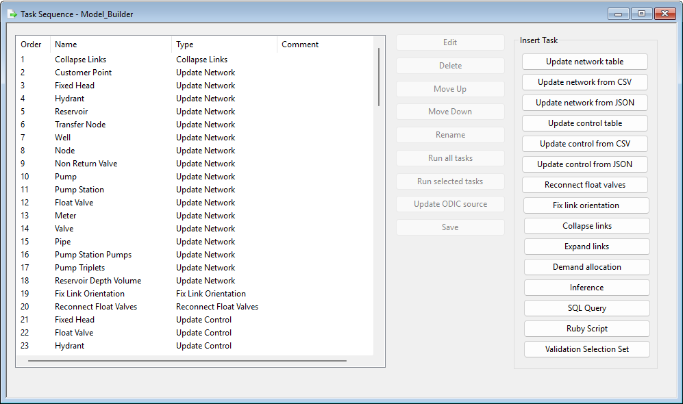

Editor de secuencias de tareas
El editor de secuencias de tareas permite editar una secuencia de tareas que se puede ejecutar en la red y el control.
El editor de secuencias de tareas se muestra al abrir un objeto de secuencia de tareas del grupo de secuencias de tareas del árbol del explorador.
Puede insertar una tarea haciendo clic en cualquiera de las opciones Insertar tarea o arrastrando un objeto admitido desde el árbol del explorador.
Este editor le permite crear una secuencia de actualizaciones de la red/control, consultas almacenadas, secuencias de comandos Ruby, objetos de estimación, Volver a conectar las válvulas de flotador, etc. Estas tareas se pueden editar, mover hacia arriba o hacia abajo y suprimir.
Al hacer clic en el botón Ejecutar todas las tareas o Ejecutar tareas seleccionadas, se ejecuta la tarea en secuencia hasta la red o el control. Como alternativa, si arrastra el objeto Secuencia de tareas a una red, se aplicarán las tareas en secuencia a la red o el control.
Después de ejecutar la secuencia de tareas, se muestra un registro amalgamado de cada paso.
Elemento Descripción
Orden Muestra el orden en el que se ejecutará la secuencia de tareas.
Nombre Muestra el nombre de la tarea.
Tipo Muestra el tipo de objeto.
Comentario Muestra el comentario que se ha añadido para la tarea específica.
Editar Abre el cuadro de diálogo Editar tarea. Permite editar la tarea específica.
Subir/Bajar Permite mover hacia arriba o hacia abajo el orden de la secuencia de tareas.
Cambiar nombre Permite modificar el nombre y el comentario de una tarea.
Ejecutar todas las tareas Ejecuta todas las tareas en secuencia.
Nota: Debe haber una red abierta para ejecutar esta opción.
Ejecutar tareas seleccionadas Ejecuta las tareas seleccionadas en secuencia.
Nota: Puede seleccionar una serie de tareas manteniendo pulsada la tecla Ctrl y haciendo clic en las tareas que desea ejecutar.
Actualizar origen ODIC
Le permite actualizar la conexión de SQL Server u Base de datos de Oracle para las tareas de Actualizar red o Actualizar control seleccionadas.
Después de hacer clic en este botón, puede seleccionar si desea actualizar la conexión de SQL Server o Base de datos de Oracle para las tareas de Actualizar red o Actualizar control seleccionadas. Se omitirán las tareas que no sean Actualizar red ni Actualizar control, aunque estas tareas estén seleccionadas.
Esta opción cambiará la conexión de todas las tareas seleccionadas a la vez, en lugar de realizarlas de una en una.
Haga clic en Guardar. Guarda los cambios.
Insertar tarea
Actualizar red
Actualizar control
Al hacer clic en el botón Actualizar red/Actualizar control, se abrirá el cuadro de diálogo Centro de importación de datos abierto, que le permitirá crear opciones para actualizar la red o el control. Las opciones guardadas se añadirán en la secuencia de tareas.
Actualizar red a partir de CSV
Actualizar control a partir de CSV
Al hacer clic en el botón Actualizar red/control a partir de CSV, se abre el cuadro de diálogo Importar/actualizar a partir de datos CSV, que le permite actualizar la red/control a partir de un archivo CSV. Las opciones guardadas se añadirán en la secuencia de tareas.
Actualizar red a partir de JSON
Actualizar control a partir de JSON
Al hacer clic en el botón Actualizar red/control a partir de JSON, se abre el cuadro de diálogo Importar/actualizar a partir de JSON, que le permite actualizar la red/control a partir de un archivo JSON. Las opciones guardadas se añadirán en la secuencia de tareas.
Conecta las válvulas de flotador directamente al depósito y elimina cualquier tubería innecesaria.
Nota: Obtendrá un error de validación si las válvulas de flotador no están conectadas a un depósito.
Fijar orientación de vínculo
Al hacer clic en el botón Fijar orientación de vínculo, se abrirá el cuadro de diálogo Fijar orientación de vínculo, que le permitirá especificar el ID de activo aguas arriba y aguas abajo donde se invertirá la orientación de las estaciones de bombeo, las válvulas, las válvulas antirretorno y los medidores a la dirección correcta, si es necesario.
Contraer conexiones
Permite contraer conexiones al colocar los puntos finales en el centro de la conexión.
Esta opción es aplicable a válvulas, válvulas antirretorno, contadores y estaciones de bombeo. No es aplicable a válvulas de flotador ni tuberías.
Expandir conexiones
Al hacer clic en el botón Expandir conexiones, se abre el cuadro de diálogo Expandir conexiones cortas, que le permite expandir la geometría de las conexiones con una longitud inferior a un valor especificado.
Asignación de demanda
Al hacer clic en el botón Asignación de demanda, se abre el cuadro de diálogo Asignación de demanda, que le permite asignar demandas a los nodos de la red.
Estimación
Consulta SQL
Secuencia de comandos Ruby
Al hacer clic en el botón Consulta SQL, Secuencia de comandos Ruby y Estimación, se abrirá el cuadro de diálogo Editar tarea, que le permitirá añadir la tarea correspondiente en la secuencia.
Nota: Puede añadir una tarea en la secuencia arrastrándola desde el árbol del explorador.
Conjunto de selección de validación
Al hacer clic en el botón Conjunto de selección de validación, se abrirá el cuadro de diálogo Crear conjunto de selección, que le permitirá crear listas de selección con los cambios realizados en la red o el control.
