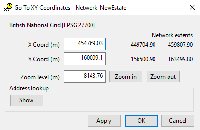

Buscar un punto a partir de sus coordenadas
Puede buscar cualquier punto en el modelo introduciendo sus coordenadas XY. Puede elegir acercar o alejar el zoom centrándose en ese punto.
- Con una red abierta en GeoPlan, haga clic en el botón
(Ir a las coordenadas XY) en la barra de herramientas Operaciones.
- Se abrirá el cuadro de diálogo Ir a coordenadas XY.
- Introduzca las coordenadas que desea buscar. El cuadro de diálogo le ayuda a mostrar las coordenadas máximas y mínimas de la red.
- Seleccione un nivel de zoom. El valor especificado es la distancia más corta a través de la vista de GeoPlan. Es probable que sea la distancia de arriba abajo, pero puede variar en función de la forma de la ventana y la relación anchura/altura.
- Haga clic en Aceptar para ampliar o reducir el nivel seleccionado, centrado en las coordenadas seleccionadas.
