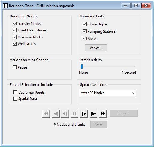

La herramienta de trazado de contorno utiliza la vista de trazado de contorno.
Puede establecer opciones para controlar la rapidez con la que se muestra el trazado y la frecuencia con la que se actualiza la pantalla. También puede controlar la reproducción del trazado mediante los botones de la parte inferior de la vista.
Vista de trazado de contorno

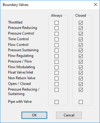

Existe una serie de opciones a la hora de elegir válvulas como puntos de contorno. Las opciones de válvula se definen en el cuadro de diálogo Válvulas de contorno. Para acceder al cuadro de diálogo, haga clic en el botón Válvulas de la vista de trazado de contorno.
Cuadro de diálogo Válvula de trazado de contorno
Las opciones varían en función de si hay un conjunto de datos de control abierto.
Cada tipo de válvula:
La configuración de cada válvula se puede cambiar de forma independiente. El valor por defecto establece que todos los tipos de válvula son contornos si están cerradas.

Hay un conjunto de botones en la parte inferior de la vista que permiten controlar la visualización del trazado de contorno. Los botones son muy similares a los botones de reproducción de la simulación de la barra de herramientas de reproducción.
Antes de ver el trazado de contorno, hay un par de opciones que puede establecer:
Los siguientes botones se pueden utilizar para controlar la visualización del trazado:
Reproducir (o reproducción inversa). Utilice estos botones para avanzar (o retroceder) de forma continua por el trazado. El retraso de iteración aplica un retraso entre nodos. El valor Actualizar selección establece cuántos nodos se deben añadir al trazado (o eliminar del trazado) antes de que se actualicen el número de nodos, el número de vínculos y la selección. |
Un solo paso. Añada (o elimine) un nodo del trazado. El número de nodos, el número de vínculos y la selección se actualizan después del paso. |
Avance rápido (o Atrás). Se ignora el retraso de iteración. Actualizar selección define la frecuencia de actualización del número de nodos y vínculos. La selección solo se actualiza una vez finalizado o pausado el trazado. |
Pausa. Ponga en pausa manualmente el trazado. |
| Botón Informe | Muestra una lista de las válvulas que deben cerrarse y las válvulas que se ignoran porque no se pueden utilizar o porque ya están cerradas. |
| Botón Restablecer |
Elimina el historial de trazados y borra todas las selecciones en GeoPlan. Deberá seleccionar un nuevo nodo o vínculo inicial antes de repetir el trazado. |
La vista de trazado de contorno mantiene el historial de trazado actual y supervisa la red para ver si hace algún cambio que implique el trazado actual. Esto significa que, mientras la vista de trazado de contorno está abierta, puede hacer ajustes en la red y, a continuación, reanudar el trazado para ver qué efecto han tenido los ajustes.
Si InfoWorks detecta un cambio que afecta al trazado actual, el trazado se revertirá automáticamente a un punto antes de que el nodo o vínculo ajustado se convirtiera en parte del trazado.
