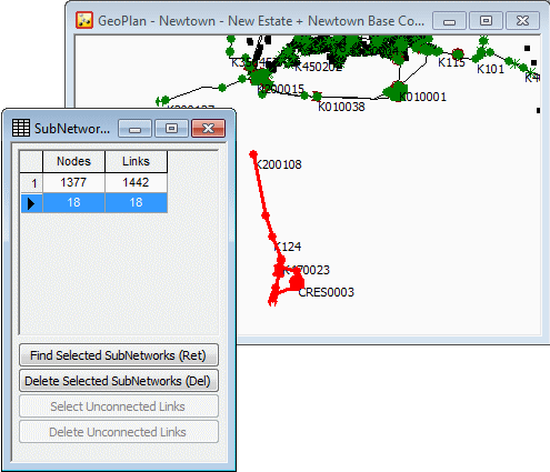

Vista de trazado de conectividad que muestra una subred desconectada seleccionada en GeoPlan

Trazado de conectividad. Se muestra la vista de trazado de conectividad, que contiene una lista de las subredes independientes encontradas, con recuentos de nodos y vínculos para cada una.
Utilice el botón Buscar subredes seleccionadas (Ret) o utilice la tecla Retorno del teclado para seleccionar y ampliar las subredes seleccionadas actualmente en la vista de trazado de conectividad.
Utilice el botón Suprimir subredes seleccionadas (Supr) o la tecla Suprimir del teclado para suprimir las subredes seleccionadas actualmente en la vista de trazado de conectividad.
Use el botón Seleccionar vínculos no conectados para seleccionar todos los vínculos en los que faltan nodos en ambos extremos del vínculo.
Use Suprimir vínculos no conectados para eliminar todos los vínculos en los que falten nodos en ambos extremos.
