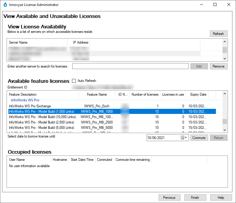

Innovyze ofrece una licencia basada en suscripciones. La licencia de Innovyze es fácil de instalar y se pueden añadir usuarios adicionales o software o características adicionales a la licencia de Innovyze de forma remota con poca interacción del usuario. También podrá ver fácilmente quién ejecuta qué con Innovyze License Administrator (ILA), un ejemplo de los cuales se muestra a continuación:
Una licencia de Innovyze permite ejecutar InfoWorks WS Pro en su PC o red, o de forma remota. Innovyze proporciona un ID de derecho (EID), que el administrador del sistema o un usuario con privilegios similares utiliza para configurar la licencia en un equipo o un servidor de red mediante ILA.
