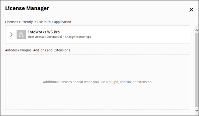

Consejo: El tipo de licencia que está utilizando actualmente se muestra en el cuadro Acerca de InfoWorks, mientras que el número de licencia aparece en la ventana Información adicional.

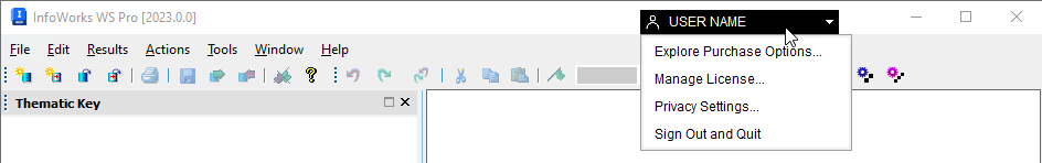

Menú de la cuenta de Autodesk Account
El menú de la cuenta Autodesk Account está disponible en la barra de título del área de trabajo de InfoWorks WS Pro Visita guiada del área de trabajo.
Nota: Cuando se utiliza una licencia de prueba, aparecerá un indicador en el menú de Autodesk Account () que especifica los días restantes antes de que caduque la licencia. Esta información también se muestra en el cuadro de diálogo de inicio.
Están disponibles las siguientes opciones:

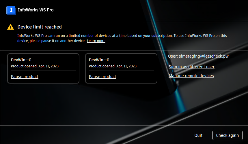

Uso excesivo de suscripciones
Según su suscripción, las licencias de InfoWorks WS Pro solo pueden utilizarse en un número limitado de dispositivos al mismo tiempo. Cuando se alcanza este límite e intenta utilizar la aplicación en otro dispositivo, se abre el cuadro de diálogo Se ha alcanzado el límite de dispositivos. Enumera los dispositivos en los que se está utilizando actualmente la aplicación y le permite pausar el uso en un dispositivo seleccionado para que pueda utilizar la licencia para acceder a la aplicación en el dispositivo actual. A continuación se muestra un ejemplo.
Opciones:
  • Pausar producto: detiene el uso de la licencia y la aplicación en el dispositivo seleccionado. Ahora puede utilizar la aplicación en el dispositivo actual.
  • Iniciar sesión como un usuario diferente: muestra el cuadro de diálogo Empecemos de Autodesk. Si tiene acceso a otra licencia, puede iniciar sesión con ella.
  • Administrar dispositivos remotos: abre la página Se sospecha que la cuenta de Autodesk Account está comprometida.
  • Comprobar de nuevo: comprueba si el límite de licencias del dispositivo sigue al máximo. Si es así, se vuelve a mostrar el cuadro de diálogo. De lo contrario, podrá trabajar con la aplicación en el dispositivo actual.
  • Salir: cierra la aplicación en el dispositivo actual.
