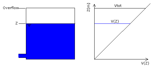

Todas las instalaciones que tienen una superficie libre se pueden modelar utilizando un nodo de depósito: depósitos de servicio y distribución, torres de agua, tanques de contacto y equilibrado, cámaras de ruptura de presión y ejes.
Las características más importantes de todas las instalaciones son que la altura piezométrica (nivel de agua, Z) en un nodo de este tipo se conoce en un momento determinado (lo que permite calcular el caudal de entrada y salida). Permanecerá constante durante un cálculo de estado constante, pero se modificará en el siguiente intervalo de paso temporal (Δt) de acuerdo con la ecuación de continuidad:
donde: A(Z) es el área de sección transversal horizontal en el nivel Z |

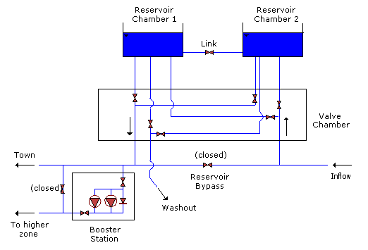

Los depósitos y las torres de agua son instalaciones para almacenar agua (en su mayoría tratada). Pueden tener una o varias cámaras, además de complejos sistemas de tuberías y accesorios para la entrada y salida de agua, lavado, prevención de desbordamientos, refuerzos, etc. Puede ver un ejemplo en la siguiente figura.
Un depósito de distribución de dos cámaras

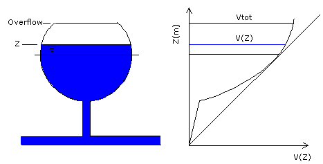

Los depósitos pueden tener varias formas. Las formas más comunes se muestran en la figura siguiente. Un depósito multicámara podría representarse como un depósito grande o como varios más pequeños, interconectados por tuberías y accesorios adecuados (solución más complicada). Esta segunda solución es necesaria siempre que los niveles de agua (WL) no sean los mismos en todas las cámaras.

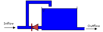

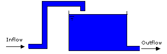

Otro dato importante es cómo entra el agua en el depósito. Las disposiciones típicas se muestran en la figura siguiente. Tenga en cuenta que en (c) no es posible el reflujo (desde el depósito), mientras que en (d) una válvula antirretorno (NRV) permite un reflujo rápido.
a) Entrada de nivel bajo
Tuberías de entrada/salida separadas
b) Entrada de nivel bajo
Tuberías de entrada/salida comunes
c) Entrada de nivel alto
d) Entrada de nivel alto con tubería de reflujo
Disposiciones de caudal de entrada del depósito

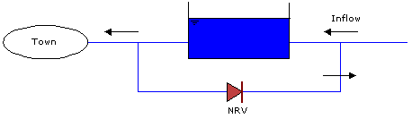

En la mayoría de los casos, los depósitos de las redes de distribución tienen una tubería de derivación que conecta las tuberías de caudal de entrada y de salida. Esta tubería se cierra en condiciones normales mediante una válvula o una válvula antirretorno (consulte la figura a continuación), pero en emergencias se puede usar para proporcionar agua incluso cuando el depósito está fuera de uso.
InfoWorks WS no contiene una instalación de este tipo en el elemento de "nodo de depósito", pero se puede modelar fácilmente añadiendo dos nuevos nodos a cada lado de un depósito con el vínculo correspondiente.
a) Con válvula de cierre
b) Con válvula antirretorno
Tuberías de derivación alrededor del depósito

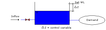

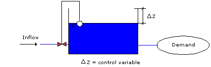

La cantidad de agua en un depósito suele estar controlada por:
La siguiente figura muestra ambas disposiciones. Para obtener más información sobre las válvulas de flotador, consulte Válvula de flotador.
a) Depósito con válvula de flotador en la entrada para evitar derrames
b) Depósito con válvula reductora de presión en la entrada para mantener constante el nivel de agua
Control del nivel de agua en depósitos
