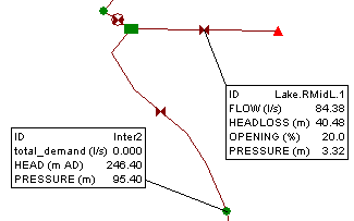

Etiquetas de GeoPlan que muestran los resultados para un nodo y una válvula
Para obtener más información sobre el uso de etiquetas configurables en la ventana de GeoPlan, consulte Trabajo con etiquetas de GeoPlan.
