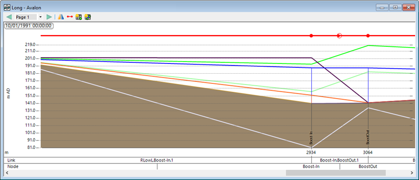

Establecer como destino
Convierta la ventana de perfil longitudinal activa en la ventana de destino. A continuación, puede utilizar la herramienta (designación de perfil longitudinal) de la barra de Herramientas para seleccionar una sección diferente y mostrarla en la ventana.
Invertir perfil longitudinal
Se invierte la dirección en la que se visualiza el perfil longitudinal.
Borrar perfil longitudinal
Elimina la visualización de perfil longitudinal de la ventana activa.
Borrar todas las etiquetas de anotación
Elimina todas las etiquetas personalizadas de la ventana activa.
Seleccionar nodos y vínculos
Los nodos y los vínculos que se muestran en el perfil longitudinal se seleccionan en todas las ventanas. Los objetos de red seleccionados se resaltan en rojo.
Crear a partir de selección
Cree una vista de perfil longitudinal a partir de los vínculos seleccionados en GeoPlan.
Exportar datos de Perfil longitudinal a DWG de AutoCAD
Guarda la ventana de perfil longitudinal activa en formato DWG. El perfil longitudinal se puede abrir y ver en AutoCAD.
| Exportar a Animador de sobreelevación
Guarda la información del perfil longitudinal en uso en formato Animación de sobreelevación .PRO. El perfil longitudinal se puede abrir y ver en Animación de sobreelevación.
Tabla de vínculos
Abre una vista de tabla de vínculos en el perfil longitudinal.
Tabla de nodos
Abre una vista de tabla de los nodos que se muestran en el perfil longitudinal.
Añadir página
Añada una página a la ventana de perfil longitudinal después de la página activa.
Eliminar página
Elimine la página activa de la ventana del perfil longitudinal.
Propiedades
Abre el cuadro de diálogo Propiedades del perfil longitudinal Puede usar esto para cambiar la forma en que se muestra el perfil longitudinal, para incluir un plano de bandas y etiquetas de nodo y vínculo.
