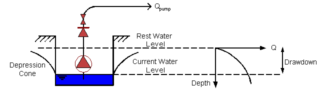

Cuando el pozo se bombea, se produce una depresión típicamente cónica en la capa freática en las proximidades del pozo. El nivel de agua en el pozo dependerá del caudal bombeado desde el pozo y los parámetros del acuífero.
Remanso de la capa freática alrededor de un pozo
El remanso es la diferencia entre el nivel de agua de bombeo y el nivel de agua en reposo (nivel de agua sin bombeo).
Se puede determinar una curva de caudal-remanso a partir de los niveles de agua de pozo en estado constante observados en varios caudales.
InfoWorks WS calcula la altura piezométrica en el pozo así:
Donde: RWL = Nivel de agua en reposo D(Q) = Profundidad de remanso del caudal bombeado actual |
Una desventaja de este método es que un cambio en el caudal bombeado dará lugar a un cambio instantáneo en el nivel del agua, cuando lo normal es que los cambios en el nivel del agua ocurran con el paso del tiempo, dependiendo de los parámetros del acuífero.
Sin embargo, dado que el bombeo desde los pozos se suele diseñar a velocidades constantes con respecto a una altura piezométrica constante (por ejemplo, a un tanque de contacto), este método debería ser aceptable en la mayoría de los casos.
