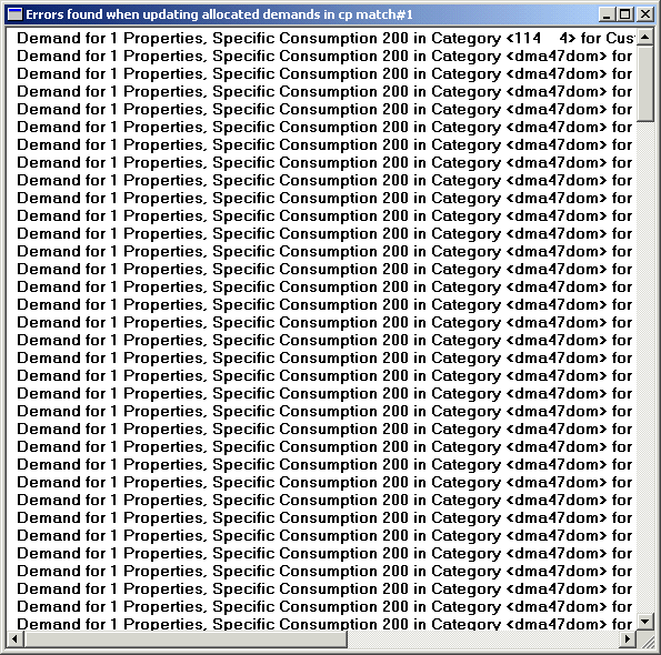

El registro de errores de demandas asignadas aparece al aplicar check-out a una red si hay errores en la demanda de puntos de cliente.
Cuando se aplica check-out a una red, InfoWorks WS Pro revisa todos los puntos de cliente asignados para asegurarse de que la demanda de puntos de cliente se ha asignado correctamente a los nodos. Si no se encuentran datos de un punto de cliente en el nodo al que están asignados, aparecerá un mensaje de error en el registro de errores. El tipo de categoría (consumo específico/demanda media/factor de demanda) y la categoría de usuario deben coincidir exactamente con el punto de cliente.
La causa principal de los errores se debe a que la demanda de punto de cliente se edita en el nodo en lugar de hacerlo en el punto de cliente (esto era posible en versiones anteriores a la versión 5.0). La edición de datos en la página Demanda del nodo no actualiza los datos de puntos de cliente.
InfoWorks WS Pro presupone que la información de punto de cliente es correcta. Se crearán entradas de demanda en los nodos de los puntos asignados en los que los datos de demanda de punto de cliente no coincidan exactamente con los datos de demanda del nodo al que el punto de cliente está asignado. Esto puede dar lugar a una demanda duplicada en los nodos. El usuario debe revisar los mensajes de error de demandas asignadas para decidir qué valor es el correcto: el valor de los puntos de cliente o el definido en los nodos.
Haga clic con el botón derecho en el registro de errores de la opción para exportar el registro a un archivo de texto para revisarlo posteriormente.
Demand for 1 Properties, Specific Consumption <X> in Category <Y> for Customer Point <CP> not found at Node <N>. |
La demanda del punto de cliente CP no se encuentra en el nodo N. Esto puede deberse a que en el nodo se está editando el consumo específico X o la categoría de demanda Y, en lugar del punto de cliente. InfoWorks WS Pro presupone que la información de punto de cliente es correcta y creará una entrada de demanda para el punto de cliente en el nodo N.
Average Demand <X> in Category <Y> for Customer Point <CP> not found at Node <N>. |
La demanda del punto de cliente CP no se encuentra en el nodo N. Esto puede deberse a que en el nodo se está editando el tipo de categoría de demanda, en lugar del punto de cliente. InfoWorks WS Pro presupone que la información de punto de cliente es correcta y creará una entrada de demanda para el punto de cliente en el nodo N.
