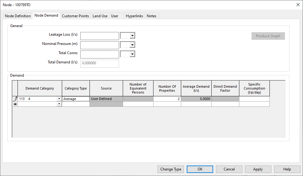

Página Demanda del nodo
Los parámetros de demanda de nodos se pueden ver y editar en la página Demanda del nodo.
Esta página se puede utilizar para configurar la demanda en un nodo para categorías de demanda específicas. Los gráficos de demanda en el nodo también se pueden dibujar en esta página.
Es posible editar los parámetros de demanda de nodos para todos los nodos mediante la vista de tabla de demanda en nodos. Con la red abierta, haga clic en el botón en la barra de herramientas de ventana. Sin embargo, la página Demanda del nodo es necesaria para dibujar gráficos o para utilizar una Categoría de demanda más de una vez para el mismo nodo.
Para obtener más información sobre todos los tipos de nodos, consulte Nodos. Para obtener más información sobre los tipos de nodos que utilizan la demanda de nodos, consulte Nodo, Depósito e Hidrante.

Tabla Demanda del nodo
La tabla Demanda del nodo contiene detalles de la demanda asignada por punto de cliente y la demanda asignada de uso del terreno, y también se puede utilizar para editar la demanda asignada manualmente. Consulte la sección Uso de la tabla Demanda del nodo de esta página para obtener más información sobre el uso de los campos de datos de la tabla.
Elementos de demanda relacionados con puntos de cliente
La tabla de la página Demanda del nodo se rellenará automáticamente con los datos de demanda de los puntos de cliente asignados. Los datos de puntos de cliente aparecen en las filas superiores de la tabla Demanda del nodo y son de solo lectura (consulte Asignación de demanda estática para obtener información detallada).
Elementos de demanda relacionados con el área de uso del terreno
La tabla de la página Demanda del nodo se rellenará automáticamente con los datos de demanda de las áreas de uso del terreno asignadas. Los datos de uso del terreno son de solo lectura (consulte Asignación de demanda de uso del terreno a nodos y Cálculo de la demanda de uso del terreno en nodos para obtener información detallada).

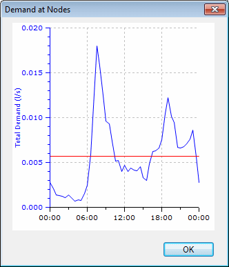

Representación gráfica de la demanda
Seleccione una o más categorías de demanda en la tabla (haga clic en la celda izquierda de la fila para seleccionar la fila) y, a continuación, use el botón Generar gráfico para mostrar un gráfico de demanda.
Nota: Debe haber un gráfico de demanda activo para representar el gráfico de la demanda (con dos excepciones; consulte Casos de categoría de demanda especial a continuación).
Este gráfico se muestra mediante el cuadro de diálogo Demanda en nodos.
Si se selecciona más de una fila en la tabla, el gráfico muestra la suma de todas las demandas seleccionadas.
Seleccione la categoría de demanda escribiendo en el campo o seleccionando una categoría en la lista desplegable. La lista solo se rellenará cuando haya un gráfico de demanda activo. La demanda de cada categoría de demanda se define de tres maneras:
Demanda por propiedad
Rellene los campos Consumo específico y Número de propiedades para la categoría de demanda.

Demanda media
Rellene la casilla Demanda media para la categoría de demanda.
La demanda media proporciona un valor para el promedio de todas las propiedades de esta categoría de demanda suministradas durante un período de tiempo, por ejemplo, litros/segundo.
