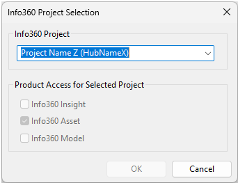

Cuadro de diálogo Selección de proyectos de Info360
Si accede a la opción Preparar para Info360 por primera vez, se abrirá este cuadro de diálogo que le conectará a Info360 en la nube.
Este cuadro de diálogo carga una lista de proyectos disponibles a los que tiene acceso, que puede seleccionar en la lista desplegable.
El nombre del centro del proyecto en concreto se muestra entre paréntesis.
Al seleccionar un proyecto, el acceso a los productos del proyecto seleccionado proporciona información de solo lectura sobre el producto al que puede acceder el proyecto seleccionado (Info360 Insight, Asset o Model). Algunos proyectos pueden tener acceso a varios productos de Info360.
El botón Aceptar solo está activado si el proyecto dispone del acceso adecuado para la operación requerida.
