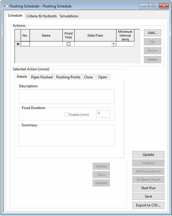

El objeto programación de descarga se utiliza al realizar una simulación de descarga. La programación de descarga contiene una secuencia de acciones que se utilizan para limpiar una red de distribución de agua mediante la descarga de las tuberías con agua.
Las acciones de programación de descarga se ven y editan en el Programador de descarga. El programador proporciona una vista de diseño interactiva para complementar el diseño y la evaluación de la programación.
El programador contiene las siguientes páginas:
- Página Programación: muestra la secuencia de acciones que componen la programación de descarga. Cada acción consta de detalles de los puntos de descarga, las tuberías que se descargan, las válvulas que se cierran y las válvulas que se abren.
- Página Criterios e hidrantes: especifica los criterios que se utilizarán para evaluar la eficacia de las acciones de descarga, define las características de los hidrantes de los puntos de descarga y establece los controles de visualización para su visualización en el GeoPlan.
- Página Simulaciones: permite especificar una simulación de descarga y una simulación base, lo que permite ver y validar la programación de descarga en una red de forma interactiva.
El programador se abre al hacer doble clic en un objeto de tabla de programación de descarga de un grupo de programación de descarga en la ventana Grupo de modelo.
Mostrar imagen
