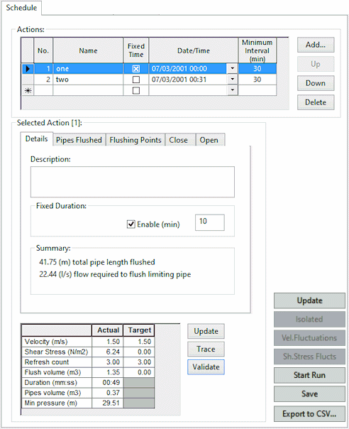

El cuadro de diálogo se divide en tres secciones:
- Acciones: enumera las acciones de la programación y permite añadirlas, suprimirlas y reordenarlas
- Acción seleccionada: detalla la acción en curso y da información adicional y de validación para cada acción.
- Botones de programación: permite controlar, iniciar y guardar la programación.
La página se abre al hacer clic en la ficha Programación en el Programador de descarga.

Sección Acciones
Esta sección contiene una tabla de las acciones de la programación. Los botones laterales de la tabla se utilizan para añadir, suprimir y editar el orden de las acciones.
| Elemento |
Descripción |
| Columnas de la tabla de acciones |
| No. |
Campo de solo lectura.
Número de la acción. Las acciones se muestran en orden secuencial.

| Botones de acciones |
Añadir
Se activa si hay una sola acción seleccionada o cuando no hay ninguna acción seleccionada.
- Cuando no hay acciones seleccionadas, al hacer clic en este botón se añadirá una fila en la parte inferior de la tabla.
- Cuando hay una acción seleccionada, al hacer clic en este botón se mostrará el cuadro de diálogo Añadir acción, que le permite elegir la posición de esta acción en relación con las existentes y si desea copiar puntos de descarga y vínculos para cerrar de la acción anterior.
Arriba
Se activa cuando se selecciona una única acción (que no sea la primera).
Al hacer clic en este botón, la acción seleccionada se mueve un lugar hacia arriba en la secuencia de acciones.
Abajo
Se activa cuando se selecciona una única acción (que no sea la última).
Al hacer clic en este botón, la acción seleccionada se mueve un lugar hacia abajo en la secuencia de acciones.
Suprimir
Se activa cuando se seleccionan una o varias acciones.
Al hacer clic en este botón, se suprimen todas las acciones seleccionadas.
Sección Acción seleccionada
Esta sección contiene una serie de fichas que muestran detalles de la acción seleccionada en la tabla Acciones. Los botones situados debajo de las fichas se utilizan para proporcionar información adicional y validación de cada acción.
| Elemento |
Descripción |
| Fichas |
Detalles
Esta ficha se utiliza para añadir texto que describa la acción seleccionada y especificar una duración fija de la acción.
Descripción
Notas de las acciones seleccionadas.
Duración fijada
Si la casilla Activar está activada, puede introducir el número de minutos durante los que se llevará a cabo la acción.
Resumen
Muestra detalles de la longitud total de la tubería descargada y el caudal necesario para descargar la tubería mayor.
Tuberías descargadas
Esta ficha se utiliza para especificar la lista de tuberías que se descargan mediante la acción seleccionada.
Columnas de tabla

| Tabla de valores de resumen |
Tabla con los valores de resumen de la acción seleccionada.
| Velocidad |
La velocidad más baja del agua a través de las tuberías cuando se descarga aparece como Velocidad real.
Esta celda se resaltará en color rosa si la Velocidad real es menor que la Velocidad objetivo, que se establece en el campo Velocidad mínima requerida en la página Criterios e hidrantes.
| Tensión cortante |
La tensión cortante más baja a través de las tuberías cuando se realiza la descarga aparece como Tensión cortante real.
Esta celda se resaltará en color rosa si la Tensión cortante real es menor que la Tensión cortante objetivo, que se establece en el campo Tensión cortante mínima requerida en la página Criterios e hidrantes.
| Recuento de renovación |
El número más bajo de veces que se ha renovado el agua de una tubería descargada aparece como Recuento de renovación real.
Esta celda se resaltará en color rosa si el Recuento de renovación real es inferior al Recuento de renovación objetivo, que se establece en el campo Recuento de renovación en la página Criterios e hidrantes.
| Volumen de descarga |
El volumen de agua utilizado para llevar a cabo la acción de descarga aparece como Volumen de descarga real.
Esta celda se resaltará en color rosa si el Volumen de descarga real es mayor que el Volumen de descarga objetivo, que se establece en el campo Volumen de descarga máximo en la página Criterios e hidrantes.
| Duración |
Tiempo necesario para llevar a cabo la acción de descarga. |
| Volumen de tuberías |
Volumen de tuberías que se van a descargar. |
| Presión mín. |
Presión mínima en la red para nodos de demanda (excluidos los depósitos y nodos que solo tienen pérdida por fuga). |
| Botones de acción seleccionados |
Trazado
Se activa cuando se selecciona una única acción y se ha especificado una simulación de descarga.
Al hacer clic en este botón, se resaltan (en GeoPlan) las tuberías descargadas, los puntos de descarga y los vínculos que se cerrarán.
Validar
Al hacer clic en este botón, se valida la acción seleccionada. Los mensajes de validación se mostrarán en un cuadro Advertencias y errores.
Actualizar
Se puede utilizar para:
- volver a calcular la hora de inicio y la duración de la acción sin fijar para la acción seleccionada
- caudales de punto de descarga
- velocidades, caudales y tiempos de descarga de las tuberías descargadas
Aislamiento
Al hacer clic en este botón, se muestran (en GeoPlan) los nodos que se aislarán durante la acción seleccionada.
Los botones a la derecha de la sección Acción seleccionada se aplican a toda la programación.
| Botón |
Descripción |
Actualizar
Se activa cuando ha especificado una simulación de descarga en la página Simulaciones.
- volver a calcular las horas de inicio y duraciones de las acciones no fijas para todas las acciones de la programación
- comprobar si hay fluctuaciones de velocidad excesivas en tuberías sin descargar (si se ha especificado una simulación base en la página Simulaciones)
Aislamiento
Selecciona nodos aislados en GeoPlan.
Fluctuaciones de vel.
Se activa cuando se han especificado una simulación de descarga y una simulación base en la página Simulaciones y se han encontrado fluctuaciones de velocidad por encima del mínimo especificado en la página Criterios e hidrantes.
Selecciona las tuberías con excesivas fluctuaciones de velocidad en GeoPlan.
| Fluctuaciones de tensión cortante |
Se activa cuando se han especificado una simulación de descarga y una simulación base en la página Simulaciones y se han encontrado fluctuaciones de tensión cortante por encima del mínimo especificado en la página Criterios e hidrantes.
Selecciona las tuberías con fluctuaciones de tensión cortante excesivas en GeoPlan.
Iniciar ejecución
Guarda los cambios realizados en la programación y ejecuta la simulación de descarga.
Guardar
Guarda los cambios realizados en la programación.
| Exportar a CSV |
Para exportar los datos de la programación de descarga a uno o varios archivos de valores separados por comas.
Abre el cuadro de diálogo Seleccionar opciones de exportación CSV (con la opción de exportar cada tabla al mismo archivo CSV o exportar cada tabla a un archivo CSV diferente) y, posteriormente, un cuadro de diálogo estándar Guardar como para elegir el nombre y la ubicación de los archivos CSV guardados.
