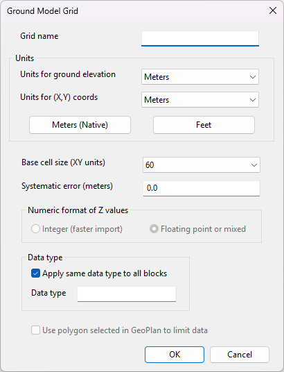

Cuadro de diálogo Importar modelo del terreno (Tabla)
Este cuadro de diálogo se utiliza como parte del proceso de importación de los modelos del terreno en tabla. El cuadro de diálogo se abre cuando selecciona uno o más archivos de modelo del terreno en el cuadro de diálogo Archivo de Windows y hace clic en Abrir.
Puede importar archivos de modelo del terreno en tabla en varios formatos diferentes:
Campo Descripción
Tabla de modelo del terreno
Introduzca el nombre del modelo del terreno en tabla en este campo.
Unidades para elevación del terreno
Seleccione las unidades utilizadas en los archivos para los valores Z que va a importar
Unidades para las coordenadas (X, Y)
Seleccione las unidades utilizadas en los archivos para las coordenadas X e Y que va a importar
Tamaño de celda base (unidades XY)
El Tamaño de celda base se calcula en función de la resolución más alta disponible en los datos importados.
La resolución se puede aumentar seleccionando un tamaño de celda más pequeño en la lista desplegable, si está disponible.
Error sistemático
El desfase de elevación. La corrección de los valores Z se aplicará durante la importación.
Por ejemplo, si se introduce un error sistemático de -2, los valores Z se incrementarán de 2 en 2 en la importación.
Formato numérico de valores Z
Seleccione la opción Entero (importación más rápida) para importar todos los valores Z como enteros.
Seleccione la opción Punto flotante o mixto para incluir decimales en la importación de valores Z.
Tipo de datos
El tipo de datos se puede utilizar para añadir información sobre el origen de los datos del modelo del terreno al modelo del terreno, por ejemplo, LIDAR. Posteriormente, se puede aplicar un tema de modelo del terreno en el tipo de datos a la ventana de GeoPlan.
Active la casilla Aplicar el mismo tipo de datos a todos los bloques y escriba la información del tipo de datos. El tipo de datos introducido se aplicará a todos los archivos importados.
Utilizar polígono seleccionado en GeoPlan para limitar datos
Esta opción está disponible si hay un solo polígono seleccionado en la ventana de GeoPlan activa.
Active esta opción para limitar la importación de archivos a los archivos que contienen datos que se solapan con el polígono seleccionado.
