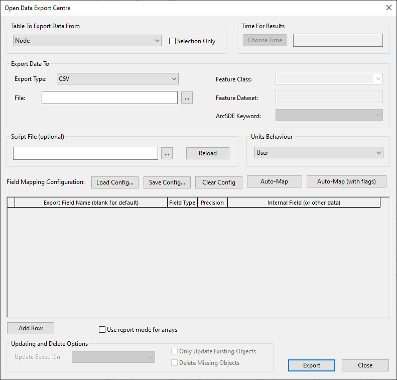

Cuadro de diálogo Centro de exportación de datos abiertos
El Centro de exportación de datos abiertos permite exportar datos de InfoWorks WS Pro en diversos formatos.
El Centro de exportación de datos abiertos permite exportar en los siguientes formatos:
Puede asignar los campos de la base de datos a campos específicos de los archivos de salida. Los datos se pueden manipular mediante SQL o VBScript durante el proceso de exportación.

Tabla desde la que exportar datos
Lista desplegable de tabla
Para seleccionar una tabla de la que exportar datos.
A diferencia del Centro de importación de datos abiertos, NO incluye matrices en las tablas. El Centro de exportación gestiona estos elementos de forma diferente.
Existen dos opciones adicionales: Todos los nodos y Todos los vínculos. Si se seleccionan, se exportarán todos los nodos y todos los vínculos, o bien todos los nodos o vínculos seleccionados si se selecciona la opción Solo selección. Si se selecciona cualquiera de estas opciones, estarán disponibles todos los campos disponibles para uno o más tipos de nodos o vínculos. Si selecciona un campo en la lista de campos que no está disponible para uno o más tipos de nodos o vínculos, ese campo estará en blanco cada vez que se exporte un nodo o vínculo para uno de esos tipos.
Solo selección
Se activa si la red/resultados se abre en un GeoPlan.
Si está activada, solo exporta la selección actual.

Exportar datos a
Tipo de exportación
Para seleccionar el tipo de archivo de datos al que desea exportar los datos.
Las opciones de archivos en formato ESRI Shapefile y MIF de MapInfo están disponibles independientemente del componente GIS que se utilice en InfoWorks WS Pro.
La opción Base de datos geográfica solo está disponible si dispone de una copia con licencia de ArcGIS en el equipo y utiliza versiones de 32 bits de InfoWorks WS Pro.
La opción Base de datos geográfica de archivo está disponible si utiliza versiones de 64 bits de InfoWorks WS Pro.
Archivo
Para introducir el nombre del archivo al que se van a exportar los datos. Escriba la ruta del archivo o utilice el botón de puntos suspensivos para buscar la ubicación del archivo.

Archivo de comandos (opcional)
Los comandos se pueden utilizar para refinar el proceso de exportación. Esta es una opción avanzada. Consulte Uso de un script para controlar la exportación para obtener más información.
Comportamiento de unidades
Usuario: exporta valores con las unidades de visualización actuales.
InfoWorks: exporta valores como unidades nativas de InfoWorks WS Pro.
Botones de configuración de asignación de campos
Se utiliza para aplicar asignaciones guardadas a la tabla de asignación de campos.
Cargar configuración
Carga los parámetros de tabla a partir de un archivo de configuración (CFG).
Guardar configuración
Guarda los parámetros de tabla en un archivo de configuración (CFG). Se guardará la configuración de tabla para todas las tablas.
Nota: Solo se guardan los parámetros de las tablas y las opciones de actualización. Otras opciones del cuadro de diálogo deben configurarse con los valores adecuados antes de la exportación.
Borrar configuración
Borra los parámetros de la tabla que se muestra. Se conservarán los parámetros de otras tablas.
Asignación automática
Rellena la tabla de asignación de campos con todos los campos disponibles para la exportación, excepto los campos de etiqueta.
Esto incluirá los resultados de los puntos de cliente y todos los campos disponibles para el objeto en la lista desplegable, incluidos los campos unidos y los campos de resultados si es necesario.
La asignación automática no permite asignar campos en matrices almacenadas en un objeto de red. Deberá utilizar el botón Añadir fila y asignar estos campos manualmente. Consulte el tema Exportación de datos de matriz para obtener más información sobre los campos de matriz.
Los títulos de los campos se generan automáticamente. Si pulsa uno de los botones de asignación automática con los archivos de forma de ESRI como la salida seleccionada, los nombres se truncarán a la longitud máxima permitida para los archivos de forma. Si utiliza la asignación automática y, a continuación, cambia el tipo de salida a archivos de forma más adelante, los títulos de campo pueden ser demasiado largos para la exportación.
Nota: Esta lista puede ser muy grande, especialmente si selecciona Todos los nodos o Todas las conexiones. La inclusión de todos los campos posibles para todos los tipos de objeto (incluidos los campos unidos y resultados) podría superar fácilmente el número de columnas que se pueden mostrar en Microsoft Excel o ArcView 3, por ejemplo.
Asignación automática (con etiquetas)
Como asignación automática, pero con campos de etiquetas incluidos.
Tabla de asignación de campos
La tabla de asignación de campos permite configurar las asignaciones de campos de datos individuales.
La tabla contiene un número variable de columnas. Algunas columnas solo aparecen para algunos tipos de datos y algunas columnas se desactivarán en función de los valores de otras columnas.
Columna Descripción
Exportar nombre de campo
Nombre utilizado para la columna, ya sea en la base de datos o en el archivo de GIS o en los archivos de base de datos, o en la primera fila de archivos de datos CSV y separados por tabulaciones.

Usar modo de informe para matrices
Al exportar una matriz de valores, se exportan todos los valores de datos. Existen dos métodos para organizar los datos de valor exportados, y estos se controlan mediante esta casilla de verificación.
Al exportar una matriz de estructura a XML, la casilla de verificación controla el formato de esta matriz exportada.
Para obtener más información, consulte el tema Exportación de datos de matriz.
Opciones de actualización y supresión
Las opciones de actualización se aplican al exportar a una base de datos geográfica personal o de archivo o solo a Oracle.
Las opciones se activarán si se selecciona una clase de característica existente en la sección Exportar datos a del cuadro de diálogo. Consulte los temas Exportación de datos a base de datos geográfica y Exportación de datos a Oracle para obtener más información.
Actualizar basándose en
Para seleccionar los campos que se utilizarán para localizar los objetos que se actualizarán en la clase de característica especificada.
ID de activo
Se utiliza para localizar objetos en la clase de característica.
Campos de clave principal
Se utiliza para localizar objetos en la clase de característica, por ejemplo:
  • Nodos: ID de nodo
  • Conexiones: Desde ID de nodo, A ID de nodo, Sufijo
OID de base de datos geográfica u OBJECTID de base de datos geográfica de archivo
Solo se aplica a la base de datos geográfica y a la base de datos geográfica de archivo.
Puede utilizar el campo de la columna Campo interno de la tabla Asignaciones de campo con el nombre de campo de exportación de OID para localizar objetos en la clase de característica.
Se actualizarán los objetos de fila, donde el valor del campo interno especificado coincide con el OID de la base de datos geográfica o el OBJECTID de la base de datos geográfica del archivo. Si el valor de campo interno de un objeto no coincide con el OID de base de datos geográfica u OBJECTID de base de datos geográfica de archivo, se tratará como un nuevo objeto.
Solo actualizar objetos existentes
Si está activada, actualiza solo los objetos que existen en la clase de característica especificada.
Si esta casilla está desactivada, se añadirán los objetos que no existen en la clase de característica especificada.
Suprimir objetos que faltan
Si esta opción está activada, InfoWorks WS Pro buscará los objetos que faltan del tipo pertinente y los suprimirá de la tabla de datos externos al final del proceso de exportación. (Un objeto faltante es aquel que se encuentra en la tabla de fuente de datos externa, pero que NO se encuentra en la Tabla desde la que exportar datos de InfoWorks WS Pro).
La clave de actualización seleccionada en el menú desplegable Actualizar en se utilizará para buscar los objetos que faltan.
Se mostrarán todos los objetos que faltan y una solicitud de confirmación de supresión antes de suprimir los objetos.
Exportar
Valida la tabla de asignación de campos y, a continuación, realiza una de las siguientes acciones:
  • Exporta los datos si no se han producido errores o advertencias.
  • Muestra una lista de advertencias y le pregunta si desea continuar y, a continuación, exporta los datos si confirma.
  • Muestra una lista de errores y, posiblemente, algunas advertencias: entre los errores habituales se incluyen:
    • La carga de una configuración que contiene campos de resultados cuando no se tengan resultados abiertos.
    • La carga de una configuración que contiene campos de VBScript pero no carga el script.
Una vez exportados los datos, los errores detectados se muestran en un cuadro de diálogo.
