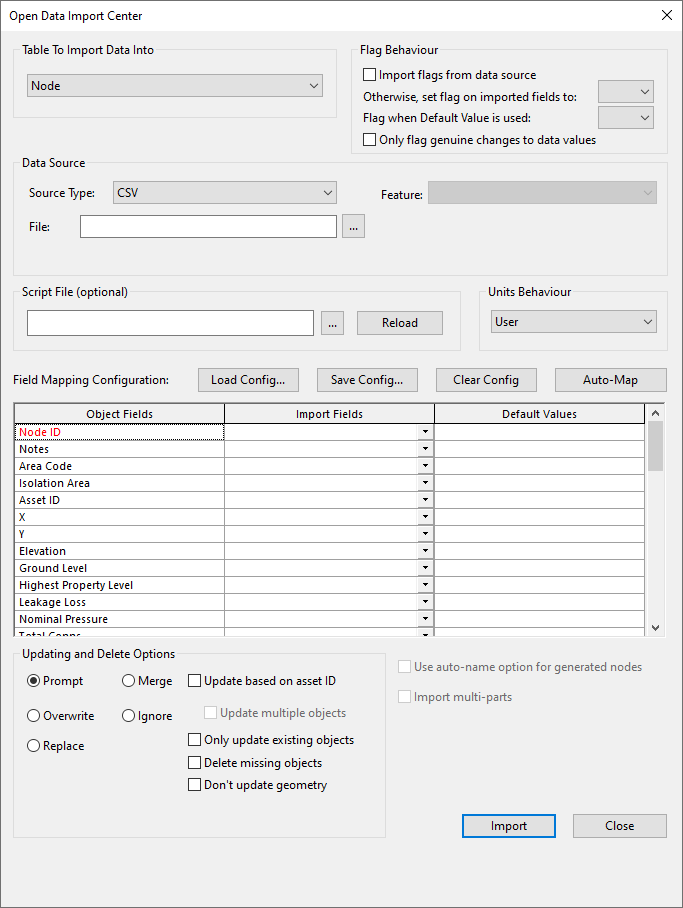

Cuadro de diálogo Centro de importación de datos abiertos
Este cuadro de diálogo se utiliza para importar datos en una red existente o nueva.
Para abrir el cuadro de diálogo cuando desee crear una red desde cero utilizando datos externos:
Para abrir el cuadro de diálogo cuando desee añadir objetos a una red existente a partir de datos externos:
Para abrir el cuadro de diálogo cuando desee actualizar una red existente a partir de datos externos:
Para abrir el cuadro de diálogo cuando desee actualizar la red o el control en el editor de secuencias de tareas:

Configuración de etiquetas
Seleccione las etiquetas que se van a establecer en los datos importados:
Importar etiquetas desde origen de datos
Si está activada, muestra una columna adicional Campos de etiqueta en la tabla de asignación.
Esto permite asignar campos de etiqueta de los datos externos a los campos de etiqueta de la tabla seleccionada.
De lo contrario, establezca la etiqueta en campos importados en:
Para seleccionar la etiqueta que se utilizará para los campos importados.
La etiqueta se aplicará a todos los campos importados desde el origen de datos seleccionado, que se pueden marcar.
Si se ha activado la casilla Importar etiquetas desde origen de datos, la etiqueta solo se aplicará a los campos importados que no tengan una etiqueta importada.
Etiqueta cuando se utiliza el valor predeterminado
Para seleccionar una etiqueta que se aplicará a todos los campos en los que se ha establecido el valor en la columna Valores por defecto de la tabla de asignación.
Solo añadir etiquetas en los cambios realizados en los valores de datos Con esta opción activada, el valor de la etiqueta solo se cambiará si el valor entrante difiere del valor actual en una cantidad mayor a la de la precisión de visualización.
Origen de datos
Se utiliza para seleccionar el tipo de datos que se desea importar. Una vez que lo haya hecho, deberá introducir otra información, como un nombre de archivo o un nombre de capa de GeoPlan. También puede que necesite elegir un tipo de datos o una tabla de base de datos que contenga los datos que desea importar.
Tipo de origen
Los tipos de datos que se pueden importar. Solo se muestran los tipos de datos válidos.

Archivo
Para determinados tipos de datos, deberá especificar un nombre de archivo. Puede utilizar el botón Examinar para buscar el archivo.

Archivo de comandos (opcional)
Puede utilizar un archivo de comandos para controlar el proceso de importación con mayor precisión. Utilice este cuadro para buscar el archivo de script.

Comportamiento de unidades
Puede utilizar las opciones de esta lista desplegable para especificar cómo se gestionan las unidades durante el proceso de importación. Las opciones son:
InfoWorks Los datos externos utilizan unidades nativas de InfoWorks WS Pro
Usuario Los datos externos utilizan las unidades de usuario definidas para la red.
Personalizado
Puede establecer las unidades utilizadas para cada campo de los datos importados.
Se añade una columna Unidades adicional a la tabla de asignación. A continuación, puede seleccionar las unidades correctas en las opciones disponibles en la lista desplegable de cada campo.
Cargar configuración
Cargue en un archivo de configuración (CFG) guardado anteriormente. El archivo solo contiene detalles de los parámetros de la tabla de asignaciones. Debe establecer el resto de opciones del cuadro de diálogo, como el campo Seleccionar tabla para importar, para que coincidan con las utilizadas cuando se guardó el archivo de configuración.
Guardar configuración
Puede guardar todos los parámetros de la tabla de asignación en un archivo (sufijo CFG). Estos parámetros se pueden reutilizar para futuras importaciones.
Borrar configuración
Puede borrar todas las asignaciones de campos anteriores con este botón.
Asignación automática
Puede hacer clic en este botón para intentar asignar automáticamente campos de los datos externos a campos de la base de datos. Asegúrese de que ha seleccionado la tabla adecuada en el cuadro Seleccionar tabla a importar antes de utilizar este botón.
InfoWorks WS Pro utiliza los nombres de campo estándar utilizados al exportar desde InfoWorks WS Pro para intentar vincular los campos.
Tabla de asignación
Puede utilizar esta tabla para definir exactamente cómo se deben importar los datos externos en los campos de la base de datos.
Campos de objeto
Esta columna muestra todos los campos del tipo de objeto de InfoWorks WS Pro actual, tal y como se ha seleccionado en la lista desplegable Tabla a la que importar datos.
Para la importación se necesita todo campo que esté en rojo. Debe asignar al menos estos campos obligatorios.
No se puede cambiar ninguno de los campos de esta columna.
Importar campos
Esta columna permite asignar campos de los datos externos a los campos de InfoWorks WS Pro que aparecen en la columna Campos de objeto.
  • Puede asignar los campos manualmente seleccionando un campo externo en la lista desplegable de cada campo de InfoWorks WS Pro de la columna Campos de objeto. Debe asignar los campos necesarios antes de importar datos.
  • Puede intentar asignar campos automáticamente haciendo clic en el botón Asignación automática. InfoWorks WS Pro intentará asignar los campos. La asignación se basa en los nombres utilizados para los campos cuando los datos se exportan a GIS desde InfoWorks WS Pro.
  • Al importar datos de una base de datos de Oracle, para importar datos espaciales, asigne el campo de datos espaciales de Oracle al campo Objeto de geometría (resaltado en azul) en la columna Campos de objeto.
Valores por defecto
Esta columna permite establecer valores de campos directamente y a partir de datos externos.
Al importar:
  • Si no se ha asignado ningún campo de datos externos, se asignará el valor introducido en la columna Valores por defecto al campo para el que se ha establecido el valor por defecto.
  • Si se ha asignado un campo de datos externos y se ha especificado un valor por defecto, los datos externos se utilizarán cuando estén disponibles. Donde los datos externos contengan un valor Nulo o vacío, se utilizará el valor por defecto.
Campos de etiqueta
Esta columna solo se muestra si se ha activado la casilla de verificación Importar indicadores desde GIS.
Las celdas de esta columna aparecen atenuadas para los datos que no pueden tener una etiqueta.
Unidades
Esta columna solo se muestra si se ha seleccionado la opción Personalizado para el comportamiento de las unidades.
Puede elegir las unidades de cada campo en las listas desplegables. Los campos que no requieren información de unidades aparecen atenuados.
Opciones de actualización y supresión
Las opciones de actualización permiten decidir cómo gestionar los objetos duplicados en los datos externos.
Consultar
Estas opciones establecen la acción que se debe seguir cuando se encuentra un objeto en los datos externos con el mismo nombre que un objeto que ya está en el modelo.
Nota: Al importar matrices (por ejemplo, Depósito: Datos de volumen de profundidad), los datos de matriz existentes se sobrescribirán a menos que se seleccione la opción Fusionar, en cuyo caso los datos se adjuntarán a la matriz existente.
Se le preguntará si desea sobrescribir el objeto activo o no cada vez que se encuentre un objeto duplicado en los datos externos.
Fusionar
Rellena los campos en blanco del objeto existente con datos del objeto importado. No cambia ningún dato existente.
Sobrescribir
Reemplaza los datos del objeto existente por datos del objeto importado. (Si el objeto importado no contiene datos para un campo, los datos existentes en ese campo no se cambiarán).
Ignorar
Ignora el objeto importado si es un duplicado.
Reemplazar Reemplaza el objeto.
Actualizar basándose en ID de activo
Si esta opción está activada, InfoWorks WS Pro buscará objetos duplicados mediante el campo ID de activo y no el identificador de objeto habitual.
Nota: Al actualizar objetos de conexión mediante el ID de objeto, se utiliza el campo Sufijo de conexión del objeto (además de los ID de los nodos conectados) para comprobar si existen vínculos duplicados. Si los ID de nodo conectados coinciden con los de una conexión existente, pero no se proporciona un sufijo de conexión, el Centro de importación de datos abiertos creará un nuevo objeto de conexión incrementando el sufijo de la conexión.
Actualizar varios objetos
Esta opción se activa cuando se selecciona Actualizar en función del ID de activo.
Si esta opción está activada, se actualizarán varios objetos coincidentes en función del ID de activo.
Si esta opción no está seleccionada y tiene varios objetos coincidentes, InfoWorks WS Pro mostrará un error.
Nota: Los objetos coincidentes deben tener el mismo valor de ID de activo.
Actualizar solo objetos existentes
Si esta opción está activada, InfoWorks WS Pro solo actualizará los objetos existentes. No se crearán nuevos objetos al importar.
Suprimir objetos que faltan
Si esta opción está activada, InfoWorks WS Pro buscará los objetos que faltan del tipo correspondiente y los eliminará al final del proceso de importación. (Un objeto que falta es un objeto que está en la Tabla a la que importar datos de InfoWorks WS Pro, pero que NO está en la tabla de origen de datos externa).
Si se activa la opción Actualizar basándose en ID de activo, el campo ID de activo se utilizará para buscar objetos que faltan y no el identificador de objeto habitual.
Se mostrarán todos los objetos que faltan y una solicitud de confirmación de supresión antes de suprimir los objetos.
No actualizar geometría
Active esta casilla cuando actualice ArcGIS, Oracle o SQL Server.
Si se activa, la geometría de los objetos existentes no cambiará, aunque la geometría haya cambiado en los datos GIS importados.
Utilizar autonombrado para nuevos nodos
Si está activada, utiliza la función Generación automática de nombres de nodo para asignar nombres a los nodos que se generan al importar conexiones desconectadas. (Consulte Uso del Centro de importación de datos abiertos para obtener más información).
Esta opción solo se habilitará cuando se active la nomenclatura automática y se haya seleccionado un objeto para el que se pueden generar nodos en la sección Tabla a la que importar datos.

Importar varias piezas: se importa como polígono con cable entre dos formas
Al importar polígonos de varias piezas, el ID y el área de los polígonos se generan automáticamente, independientemente de las asignaciones introducidas en la tabla de asignación.
Al utilizar esta opción, se pueden asignar un máximo de 10 campos en la tabla de asignación.
Importar
Importa datos en función de la configuración activa.
Nota: Esta opción no está disponible cuando se accede al Centro de importación de datos abiertos desde el editor de secuencias de tareas.
Haga clic en Guardar.
Guarda todas las opciones seleccionadas en el cuadro de diálogo y las añade en la secuencia de tareas.
Nota: Esta opción solo está disponible cuando se accede al Centro de importación de datos abiertos desde el editor de secuencias de tareas.
Cerrar
Sale del importador.
