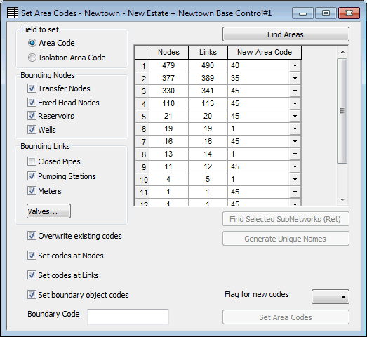

El cuadro de diálogo Definir códigos de áreas se utiliza para Definir códigos de áreas en objetos en función de la subred en la que se encuentra el objeto.
Para mostrar el cuadro de diálogo, seleccione Definir códigos de áreas en el menú Modelo.
Estas son las opciones del cuadro de diálogo:
| Opción | Descripción | ||||||||
| Campo a definir |
Determina cuál de los campos de códigos de áreas se actualiza: Código de área o Código de área de aislamiento. La configuración por defecto se ofrece cuando se selecciona cualquiera de las dos opciones. Si se selecciona la configuración predeterminada, las opciones Nodos de contorno y Conexiones de contorno se establecerán de la siguiente manera:
Nodos de contorno |
Los objetos marcados en la sección Nodos de contorno se considerarán contornos en la red para definir las áreas de la subred. |
Conexiones de contorno |
Los objetos marcados en la sección Conexiones de contorno se considerarán contornos en la red para definir las áreas de la subred. Haga clic en el botón Válvulas para definir las opciones de válvula de contorno en el cuadro de diálogo Válvulas de contorno. La selección de tipos de válvula es más detallada si los Datos de control se asocian a la red. |
Botón Encontrar áreas |
Haga clic en este botón para buscar subredes según las opciones establecidas en las secciones Nodos de contorno y Conexiones de contorno del cuadro de diálogo. |
Tabla de área |
La Tabla de área muestra una lista de todas las subredes encontradas y permite especificar nuevos códigos de área para cada subred.
Botón Buscar subredes seleccionadas (Ret) |
Seleccione una o varias filas en la tabla de área (se pueden utilizar las teclas Ctrl y Mayús para seleccionar varias filas). Haga clic en el botón Buscar subredes seleccionadas (Ret) para resaltar y ampliar los objetos de las subredes seleccionadas en la ventana de GeoPlan, o utilice la tecla Retorno en el teclado. |
| Generar nombres únicos |
Seleccione una o varias filas en la tabla de área (se pueden utilizar las teclas Ctrl y Mayús para seleccionar varias filas). Haga clic en el botón Generar nombres únicos para generar automáticamente un nuevo código de área único basado en enteros para cada una de las filas seleccionadas. |
Sobrescribir códigos existentes |
Active esta opción para sobrescribir los valores de código de área existentes. Si esta opción no está activada, solo se actualizarán los campos de código de área que actualmente no contienen un valor. |
Introducir códigos en nodos |
Active esta opción para definir los valores de código de área en los objetos de nodo. Si esta opción no está activada, los objetos de nodo no se actualizarán. |
Introducir códigos en vínculos |
Active esta opción para definir los valores de código de área en los objetos de conexión. Si esta opción no está activada, los objetos de conexión no se actualizarán. |
Introducir códigos de contorno de objetos |
Active esta opción para definir los valores de código de área para los objetos Nodo de contorno y Conexión de contorno. Los códigos de Objeto delimitador se establecerán en el valor introducido en el campo Código de contorno. El Código de contorno por defecto está en blanco. |
Indicador para nuevos códigos |
Seleccione un indicador de usuario para aplicarlo a los campos de Código de área actualizados. |
Botón Definir códigos de áreas |
Haga clic en este botón para actualizar los valores de Código de área o Código de área de aislamiento de los objetos de las subredes seleccionadas actualmente en la Tabla de área. Los códigos de área se actualizarán a los valores que se muestran actualmente en la columna Nuevo código de área de la Tabla de área. |
