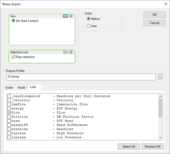

Este cuadro de diálogo se utiliza para exportar a un archivo binario (DAT) los resultados de una o varias simulaciones relativos a una selección de objetos de red.
El cuadro de diálogo se abre cuando se selecciona Exportar a archivos binarios en el menú Resultados.
Opción |
Descripción |
Simulación |
Seleccione las simulaciones desde las que se exportarán los resultados mediante uno de los siguientes métodos:
Lista de selección |
Se puede utilizar una lista de selección para restringir la exportación de resultados a una selección de objetos de red. Si no se incluye una lista de selección, se exportarán los resultados de todos los objetos de red. Incluya una lista de selección mediante uno de los siguientes métodos:
Unidades |
Seleccione si desea exportar los resultados en las unidades de usuario actuales o en las unidades nativas (métricas). |
Carpeta de salida |
Ruta de la carpeta a la que se exportarán los resultados. Puede escribirla o buscar una usando el botón .... |
Fichas de opciones de atributo |
La mitad inferior del cuadro de diálogo contiene fichas de cada tipo de objeto de red del que se pueden exportar resultados. Para seleccionar los atributos que se van a exportar, active las casillas correspondientes de las fichas. Utilice los botones Seleccionar todo y Deseleccionar todo para activar o desactivar todos los atributos de la ficha de opción actual. |
Para obtener más información sobre cómo exportar resultados a archivos binarios, consulte el tema Exportación de resultados a archivos.
