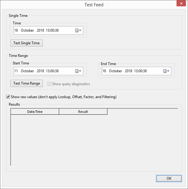

Cuadro de diálogo Probar fuente
El cuadro de diálogo Probar fuente puede utilizarse para probar las conexiones con las fuentes. A través de este cuadro de diálogo, los usuarios pueden comprobar que estas conexiones son válidas y funcionan.
Para abrir el cuadro de diálogo:
Consulte Tipos de datos admitidos para flujos de datos activos para obtener más información sobre los tipos de datos admitidos y los formatos que pueden utilizarse.
Test Feed dialog
Campo Descripción
Una sola vez
Hora: se utiliza para especificar una fecha y hora en las que probar la fuente.
Probar una vez: muestra los valores de fuente correspondientes en la tabla Resultados.
Intervalo de tiempo
Hora de inicio y Hora de finalización: se utilizan para especificar el intervalo de fechas/horas en el que se va a probar la fuente. Por defecto, la Hora de finalización es la hora actual, mientras que la Hora de inicio es una semana antes.
Intervalo de tiempo de la prueba: muestra los valores de fuente correspondientes en la tabla Resultados. Al hacer clic en este botón, se muestra primero un mensaje de información que permite al usuario saber el número de valores devueltos. Mostrar imagen Al hacer clic en Aceptar en el mensaje, se muestran los valores de fuente en la tabla Resultados.
Test Feed message
Mostrar diagnóstico de consultas
Solo está disponible para fuentes que tienen un tipo de datos activo con lógica de consulta.
Si está activo, se generará un registro que muestra la actividad de los datos activos, específicamente:
  • nombre de la fuente
  • consulta
  • tiempo de ejecución
  • número de filas
Mostrar valores sin procesar (no aplicar Búsqueda, Desfase, Factor ni Filtrado)
Controla la visualización de la fuente. Por defecto (opción habilitada), se mostrarán los valores de telemetría sin procesar. Sin embargo, si esta opción está desactivada (desactivando la casilla de verificación), los datos que se muestran en la tabla Resultados serán datos que han sido modificados por cualquier búsqueda, desfase, factor y filtrado especificados para la fuente (consulte Vista de fuente de datos activos).
Tabla de resultados
Muestra una tabla con las fechas, las horas y los valores de fuente devueltos.
Inicialmente vacía, esta tabla muestra los valores de fuente que cumplen los criterios de tiempo establecidos en las secciones Hora única o Intervalo de tiempo.
Aceptar
Cierra el cuadro de diálogo.
