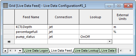

| Nombre de flujo de datos
Nombre de usuario del flujo de datos de telemetría.
| Conexión
Lista desplegable de conexiones de la tabla Conexión de datos activos.
Consulta
Lista desplegable de tablas de consulta de la tabla de búsqueda de datos activos (tomada del campo Nombre de consulta).
Un campo Buscar en blanco indica que no se está utilizando ninguna tabla de consulta para el flujo.
Si es necesario, seleccione una tabla de búsqueda de la lista.
Sugerencia: Siempre que se utilice una tabla de búsqueda para una fuente, los campos relacionados Desfase y Factor (consulte a continuación) se desactivan y no se utilizan al recuperar datos de telemetría.
