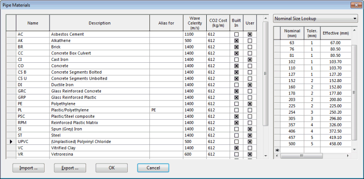

Puede utilizar el valor de Tolerancia de un material y diámetro de tubería concreto para definir el rango de diámetros originales dentro del cual el procedimiento de búsqueda de diámetro efectivo reconoce una tubería como un tipo concreto.
Por ejemplo, consulte la imagen del cuadro de diálogo Materiales de tubería que aparece a continuación. Si el procedimiento de búsqueda de diámetro efectivo encuentra una tubería con un material establecido en UPVC y un diámetro entre 402 mm y 410 mm, la reconocerá como una tubería de un tipo específico. El procedimiento sustituirá el valor Diámetro por el diámetro efectivo, de la tabla de búsqueda, de 372,5 mm.
Cuadro de diálogo Materiales de tubería
