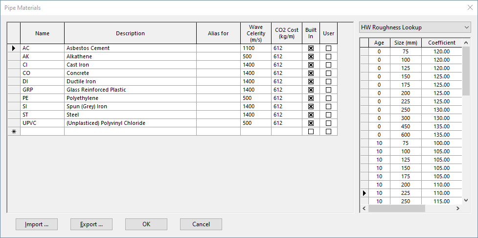

Este cuadro de diálogo se utiliza para administrar la lista de materiales de las tuberías.
Estos materiales se pueden seleccionar al establecer el campo Material para cualquier objeto de tipo de conexión.
Para abrir el cuadro de diálogo, seleccione Herramientas
Materiales de tubería.
| Elemento | Descripción | |||||||||||||||||||||||||||||
| Tabla principal |
| Tablas de consulta (lista desplegable) |
| Importar (botón) | Se abre un cuadro de diálogo Abrir de Windows, donde puede elegir el archivo CSV que contiene los detalles de opción que desea importar. | |||||||||||||||||||||||||||||
| Exportar (botón) | Abre un cuadro de diálogo Guardar como de Windows para elegir la ubicación y el nombre de un archivo CSV que contiene los detalles de opción que desea exportar. |
