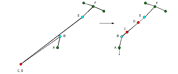

Las coordenadas se estiman a partir de las posiciones de nodo aguas arriba y aguas abajo, así como de las longitudes de las tuberías. La orientación de los vínculos se estima a partir de las coordenadas de los nodos conectados y el espaciado de los nodos sin coordenadas se interpola a partir de las longitudes de tubería.
Para que se realice la estimación, los nodos aguas arriba y aguas abajo deben:
Ejemplo de coordenadas de la estimación lineal

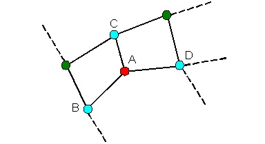

Las coordenadas se deducen llevando a cabo una media de las coordenadas de los nodos conectados.
EjemploCoordenadas del Nodo A, inferidas mediante el cálculo de la media de las coordenadas de los Nodos B, C y D |
