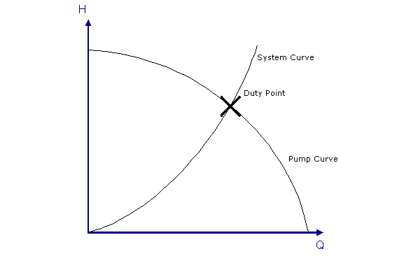

Las curvas características de la bomba relacionan las características de rendimiento de la bomba, normalmente la altura piezométrica de la bomba (HP), la potencia consumida (P) y la eficiencia (
), hasta la descarga (Q).
Características de funcionamiento de la bomba
Los datos característicos de la bomba los debe proporcionar el fabricante. Estas características corresponden a las bombas de una fase y a la velocidad nominal.
Las características de una bomba de varias fases se calculan multiplicando la altura piezométrica, H P y la potencia, P por el número de etapas.
La curva del sistema relaciona la altura piezométrica de bombeo necesaria, H P para descargar, Q. El punto de funcionamiento (punto de trabajo) de la bomba se produce donde la curva del sistema y la curva de la bomba se cruzan.

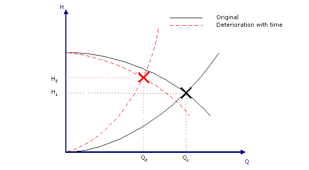

A medida que las partes mecánicas de la bomba se deterioran con el uso con el tiempo, el punto de trabajo de la bomba se moverá (para la altura piezométrica requerida, el caudal disminuirá, es decir, la curva de la bomba se moverá hacia abajo). Además, a medida que las tuberías del sistema se deterioran y se vuelven más ásperas, la curva del sistema se volverá más empinada. Con el tiempo, puede producirse una disminución importante de la potencia de la bomba.
Efecto del desgaste en la bomba
Si se han realizado pruebas de bombas desde la instalación de la bomba, las características de los resultados de las pruebas se pueden utilizar para proporcionar una curva más precisa y actualizada para la bomba. Alternativamente, se puede aplicar un acelerador a la estación de bombeo para simular el deterioro de la bomba.

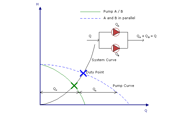

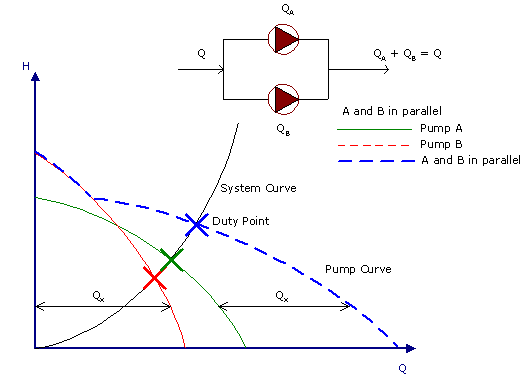

Las características de funcionamiento de una Est. Bomb. con dos bombas en paralelo se muestran en las siguientes figuras:
Bombas similares en paralelo
Bombas distintas en paralelo
