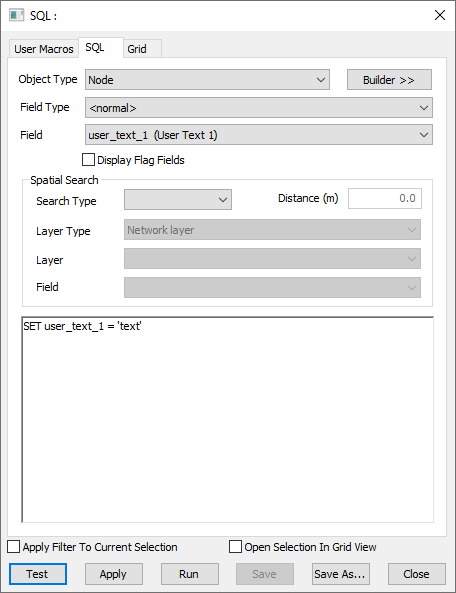

Ejemplo 1
SET
  user_text_1 = "text"
establece el campo user_text_1 como texto para todos los objetos del tipo de objeto elegido (seleccionado en el campo Tipo de objeto del cuadro de diálogo SQL).

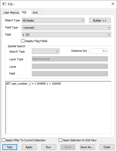

Ejemplo 1
SET
  user_number_1 = 1
 WHERE x > 100000
establece el campo user_number_1 en 1 para todos los objetos del tipo de objeto elegido con coordenada x mayor que 100 000.

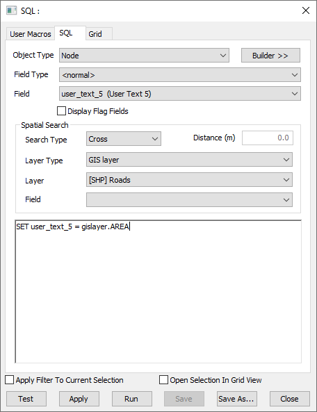

SQL query context:
  • Tipo de objeto: nodo
  • [Espacial] Tipo de búsqueda: cruce
  • [Espacial] Tipo de capa: capa GIS
  • [Espacial] Capa: [SHP] carreteras
SET
  user_text_5 = gislayer.AREA
De este modo, se establecerá el campo user_text_5 e cualquier nodo dentro de un polígono GIS en la capa GIS "Carreteras" en el valor del campo "ÁREA" del polígono GIS.
Importante: Este ejemplo utiliza la funcionalidad de búsqueda espacial en SQL, concretamente la funcionalidad de búsqueda implícita al definir opciones de búsqueda espacial en el cuadro de diálogo de SQL. Consulte Búsquedas SQL y espaciales para obtener más información sobre la inclusión de capas de red y GIS en segundo plano en consultas SQL.
