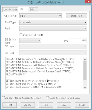

Los valores de turbidez se pueden definir para varios vínculos mediante SQL. Ver ejemplo
El siguiente ejemplo de SQL mostrará un cuadro de diálogo Solicitud en el que se pueden especificar los valores de cada parámetro de turbidez. Introduzca los valores del parámetro de turbidez y haga clic en Aceptar para aplicar los valores a todos los vínculos con control asociado.
PROMPT LINE $maxshear 'Default Max Shear Strength' STRING; PROMPT LINE $intshear 'Default Initial Shear Strength' STRING; PROMPT LINE $erosioncoeff 'Default Erosion Coeff' STRING; PROMPT LINE $erosionexp 'Default Erosion Exponent' STRING; PROMPT LINE $releasecoeff 'Default Release Coeff' STRING; PROMPT DISPLAY; SET joined.wq_max_shear_strength = $maxshear; SET joined.wq_init_shear_strength = $intshear; SET joined.wq_erosion_coefficient = $erosioncoeff; SET joined.wq_erosion_exponent = $erosionexp; SET joined.wq_release_coefficient = $releasecoeff; |
