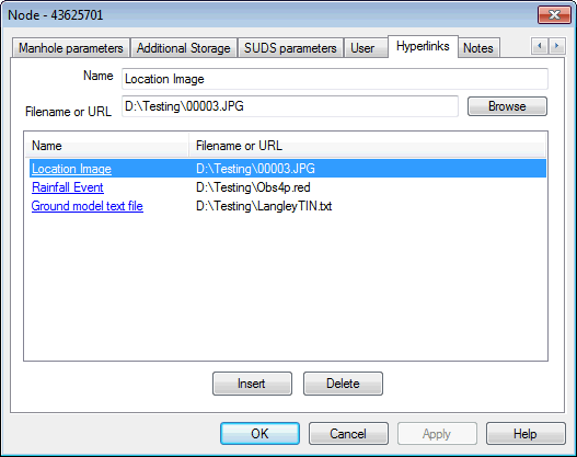

Los campos de usuario permiten ver y editar los datos que la mayoría de los objetos de red pueden almacenar en campos definidos por el usuario.
Hipervínculos: se utilizan para asociar archivos externos o direcciones de Internet con objetos del modelo. Estas referencias externas se conocen como hipervínculos.
Para obtener toda la información sobre el uso de hipervínculos, consulte los temas de la sección Asociación de archivos externos con objetos de red. Para obtener información específica sobre los campos de esta página, consulte Campos de datos del hipervínculo.
