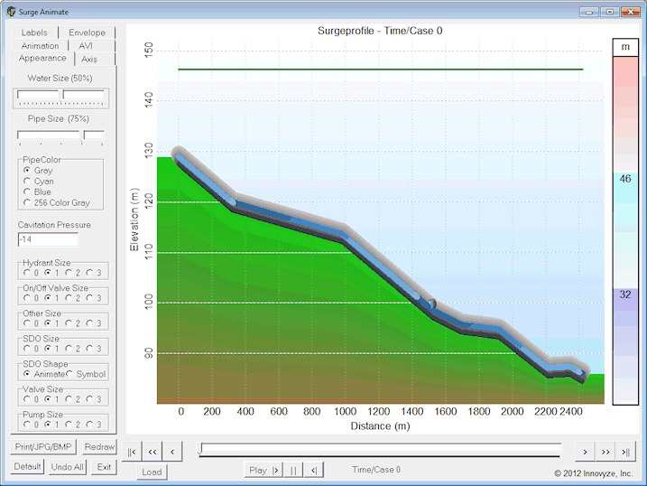

El Animador de sobreelevación (que utiliza el motor de sobreelevación KYPipe) se utiliza para mostrar animaciones activas de los perfiles de las tuberías, los niveles de los depósitos y tanques, las velocidades de las bombas, el caudal de agua y las tasas de velocidad de los resultados de la simulación transitoria.
Para ejecutar el Animador de sobreelevación desde InfoWorks WS Pro, seleccione la opción Ejecutar Animador de sobreelevación en el menú Resultados.
| Opción | Descripción |
| Tamaño del agua | Para aumentar o reducir el número de segmentos móviles utilizados para indicar la dirección del caudal. |
| Tamaño de tubería | Para ajustar el ancho de la tubería. El ancho de la tubería también afecta la apariencia de bombas, tanques, depósitos y dispositivos de sobreelevación. |
| Color de tubería | Para cambiar el color de la tubería. Si se selecciona 256 colores grises, toda la animación cambiará a una escala de 256 colores grises. |
| Presión de cavitación |
La cavitación se representa en la animación como un espacio negro con puntos de color en el interior de la tubería. El valor introducido para la presión de cavitación determinará cuándo y dónde se indica la cavitación en el perfil. |
| Tamaño de elemento |
El tamaño de muchos de los elementos incluidos en el perfil de tubería se puede ajustar con estas escalas individuales. Si el tamaño se establece en «0», el elemento se hace invisible. Nota: El tamaño de la tubería (consulte Tamaño de tubería más arriba) también afectará al tamaño de determinados elementos. |
| Tipo de eje X |
Segmentos iguales: divide la tubería a partes iguales entre los elementos del sistema de producción, independientemente de la distancia entre los elementos. Longitud de tubería real: dibuja el perfil a escala en función de las longitudes de tubería. Longitud gráfica: ajusta la escala de las tuberías en función de la longitud del mapa de tuberías. |
| Unidades de eje X | Cambia las unidades del eje X. |
| Eje Y por defecto |
Cuando está activado, la escala del eje Y se calculará automáticamente. Cuando no está activado, se utilizarán los valores mínimo y máximo especificados por el usuario. |
| Mostrar líneas en nodos | Si está activado, agrega una línea a la animación en cada nodo. |
| Líneas en divisiones X | Si está activado, agrega una línea en las divisiones etiquetadas a lo largo del eje X. |
