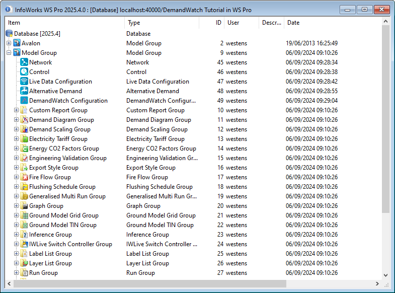

| Barra de título
Muestra la base de datos y el número de versión.
| Barra de herramientas
| Vista en árbol
Arriba
Haga clic en este botón para subir un nivel en la vista en árbol.
Este botón se desactivará si ya se muestra el nivel superior (base de datos).
Renovar
Haga clic en este botón para actualizar la vista en árbol para tener en cuenta los cambios recientes.
Mostrar detalles
Haga clic en este botón para mostrar u ocultar los detalles de cada elemento del árbol. Los detalles mostrados son los siguientes:
- Tipo: tipo de elemento (por ejemplo, una red).
- Usuario: nombre del usuario que ha creado el elemento
- Descripción: descripción definida por el usuario añadida a través del cuadro de diálogo Propiedades del elemento.
- Fecha: fecha en la que se modificó el elemento por última vez
- Hipervínculo: el primer hipervínculo asociado con el elemento a través del cuadro de diálogo Propiedades del elemento. Si hay más de un hipervínculo asociado con el elemento de la base de datos, también se mostrará "(más)" para indicar que hay otros hipervínculos.
Ordenar columnas
Haga clic en este botón para ordenar los elementos de las columnas por nombre haciendo clic en el encabezado de la columna.
Ordenar por
Haga clic en este botón para ordenar los elementos de árbol alfabéticamente por un parámetro seleccionado dentro de sus grupos de modelos. Las opciones son:
- ID: los elementos se ordenan por identificador, tal como se muestra en el cuadro de diálogo Propiedades del elemento.
- Elemento: los elementos se ordenan alfabéticamente por nombre.
- Tipo: los elementos se ordenan por tipo (por ejemplo, por red).
- Usuario: los elementos se ordenan por el nombre de usuario que ha creado el elemento.
- Descripción: los elementos se ordenan por la descripción definida por el usuario añadida a través del cuadro de diálogo Propiedades del elemento.
- Fecha: los elementos se ordenan por fecha de la última modificación.
- Hipervínculo: los elementos se ordenan por hipervínculos asociados con el elemento a través del cuadro de diálogo Propiedades del elemento.
Los elementos controlados por versiones se ordenan solo en el nivel superior. Las ramificaciones por debajo de ese nivel no están ordenadas.
Los detalles anteriores se pueden mostrar en la ventana haciendo clic en el botón (Mostrar detalles) o haciendo clic con el botón derecho en el espacio en blanco de la sección de vista en árbol de la ventana y seleccionando Herramientas | Comprar detalles.
Buscar
Haga clic en este botón para seleccionar una opción para buscar elementos en el árbol. Las opciones son:
- Buscar modificados: busca elementos con cambios sin validar y los muestra en la ventana Resultados.
- Buscar asociados: busca los elementos asociados al elemento seleccionado en el árbol y los muestra en la ventana Resultados. Por ejemplo, haga clic en una red en el árbol de base de datos y utilice esta opción para buscar los espacios de trabajo o ejecuciones que utilizan la red.
- Buscar: muestra el cuadro de diálogo Buscar en la base de datos. Escriba el texto y la propiedad que desea buscar, por ejemplo, el nombre o el tipo. Los elementos encontrados se mostrarán en la ventana Resultados.
Mostrar ocultos
Haga clic en este botón para mostrar u ocultar elementos en el árbol.
Mostrar resultados
Haga clic en este botón para visualizar la ventana Resultados en la parte inferior de la ventana Grupo de modelos.
Muestra la base de datos, grupo(s) de modelos y su contenido.
Al principio, solo muestra los nombres de objeto, pero puede visualizar los detalles de los objetos haciendo clic en el icono (Mostrar detalle) de la barra de herramientas.
Puede subir los niveles del árbol haciendo clic en el icono (Arriba) de la barra de herramientas. Si desea mostrar un grupo de modelo en el árbol exclusivamente, haga doble clic en su nombre.
Puede abrir un menú contextual para realizar acciones en un elemento en la vista en árbol haciendo clic con el botón derecho en el elemento.
| Papelera de reciclaje
El último elemento de la vista en árbol es la Papelera de reciclaje. Los objetos suprimidos se envían automáticamente a la papelera de reciclaje. El número entre paréntesis muestra cuántos artículos hay en ese momento en la papelera de reciclaje. Al hacer doble clic en este elemento, se abre la ventana Papelera de reciclaje, desde la que puede restaurar los objetos eliminados.
| Ventana de resultados
Se muestra si se selecciona el icono (Mostrar resultados) en la barra de herramientas. Mostrar imagen
