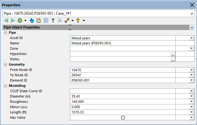

Esta ventana permite ver todos los datos de un único objeto de red de forma estructurada. Utiliza las hojas de propiedades para abarcar todas las propiedades del objeto, presentadas en una vista de árbol.
La ventana Propiedades del objeto se puede visualizar:
(Propiedades) de la barra de Herramientas y, a continuación, seleccionando un objeto en GeoPlan.
Propiedades de objeto En este caso, es posible que, al principio, la ventana esté en blanco: se rellenará al hacer clic en el icono
(Propiedades) y seleccionar un objeto en GeoPlan.
Ejemplo de una ventana de propiedades de objeto para una tubería.
