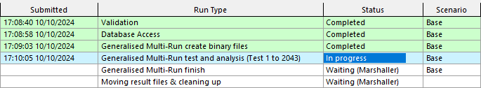

En el caso de las ejecuciones múltiples, la ventana Vista de tareas muestra una única barra de progreso que se ocupa de todos los casos de prueba. Anteriormente, había una barra de progreso para cada equipo en la nube.
Si selecciona la barra de progreso del caso de prueba y va a la vista de progreso de la tarea, verá un recuento actualizado del número de casos de prueba en cola, en ejecución y completados.
