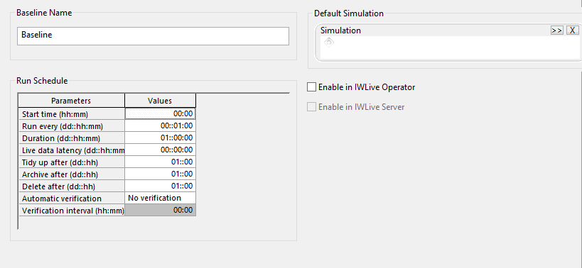

Página Planificación
Esta página se utiliza para especificar un nombre para la semilla, una simulación por defecto y los parámetros de programación de la ejecución.
Default Model page of the Baseline property sheet
Elemento Descripción
Nombre de semilla Se utiliza en todo el sistema, para todos los usuarios. Se puede modificar en cualquier momento. El programa informático impondrá la exclusividad. El nuevo nombre será visible para todos los usuarios.
Simulación por defecto Proporciona un conjunto de datos por defecto. Si el operador de la sala de control no realiza modificaciones y si no se realizan actualizaciones de datos en directo, las simulaciones utilizarán los datos por defecto tal y como los utiliza la simulación especificada.
Habilitar en el operador IWLive Implementa la programación y pone a disposición la semilla en el modo de IWLive Pro Operator Client. Esta opción solo se activará cuando se haya registrado la semilla.
Habilitar en servidor IWLive Implementa la programación automatizada en el servidor IWLive Pro. Esta opción solo se activará cuando se detecte el servidor IWLive Pro y cuando se haya registrado la semilla.
Programación de simulaciones
Se utiliza para programar el calendario de simulaciones y la gestión de los resultados.
Hora de inicio
Hora a la que se ejecutará la primera simulación (antes de aplicar la latencia).
Ejecutar cada
Intervalo en el que se ejecutan las simulaciones.
por ejemplo, ejecutar cada 5 horas
Duración
Duración de la ejecución: se utiliza para calcular el número de pasos de tiempo durante los que se ejecutará la simulación.
Latencia de datos activos
Duración del retraso antes de realizar la ejecución para permitir que se recuperen datos en directo de fuentes de telemetría externas.
Limpiar después
Se borrarán los resultados principales de las ejecuciones anteriores al tiempo especificado aquí.
Las advertencias no se verán afectadas.
Archivar después
Las advertencias y los resultados principales de ejecuciones anteriores al tiempo especificado aquí se eliminarán.
Los resultados y las advertencias pueden volver a generarse.
Eliminar después de
Las ejecuciones anteriores al tiempo especificado aquí se eliminarán.
Verificación automática
Controla si la comparación de los datos medidos con los resultados del modelo debe realizarse automáticamente (a través del servidor IWLive Pro) o manualmente (a través de la interfaz del operador de IWLive Pro Operator Client).
Las opciones disponibles son:
  • Sin verificación: no se realizará ninguna verificación automática.
  • Verificar al final: las ejecuciones se verificarán automáticamente una vez, al final de cada ejecución.
  • Verificar a intervalos: las ejecuciones se verificarán automáticamente a determinados intervalos. El intervalo puede establecerse en el campo Intervalo de verificación a continuación.
Se activa cuando la verificación automática está configurada en Verificar a intervalos.
Introduzca un intervalo utilizando el formato hh:mm (por ejemplo, 00:10 para programar la verificación cada 10 minutos).

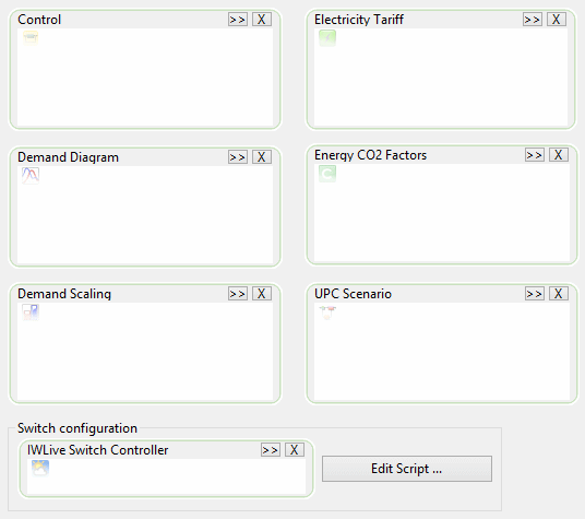

Cambiar página
Esta página se utiliza para especificar elementos de datos alternativos a los utilizados por la simulación por defecto especificada en la página Modelo por defecto.
Nota: Esta página solo está disponible para las líneas de base creadas con el método de bloqueo, y no para líneas de base creadas con el método de fusión.
Switch Options page of the Baseline property sheet
Los elementos que se utilizarán en la simulación de proyección de IWLive Pro Operator Client se seleccionarán en función de la previsión meteorológica del momento.
Nota: Todas las opciones de conmutación deben pasar la validación contra la red en la simulación por defecto seleccionada en la página Modelo por defecto.
Control ~
Tarifa eléctrica Las tarifas eléctricas deben contener las mismas etiquetas de tarifas que la tarifa eléctrica de simulación por defecto.
Gráfico de demanda Los gráficos de demanda deben contener las mismas categorías de demanda que el gráfico de demanda de simulación por defecto.
Factores de CO2 de energía Los factores CO2 de potencia deben contener los mismos regímenes de factores de GEI que el factor CO2 de potencia de la simulación por defecto.
Escalado de demanda Los escalados de demanda deben contener los mismos códigos de área que el escalado de demanda de simulación por defecto.
Escenario de UPC ~
Configuración de cambios
Controlador de cambios de IWLive El objeto Controlador de cambios de IWLive se utiliza para configurar los vínculos a los flujos de datos meteorológicos y para configurar los datos del calendario.
Editar comando (botón) Haga clic para mostrar el cuadro de diálogo Comando de cambio que se utiliza para ver y editar la secuencia de comandos Ruby que definen cuándo deben utilizarse los objetos de cambio en función del flujo de datos meteorológicos.

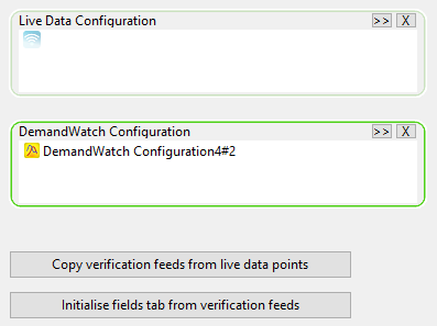

Página Datos activos
Esta página se utiliza para seleccionar los elementos de configuración de datos activos que contienen vínculos a los datos telemétricos asociados a los objetos de la red.
Configuración de datos activos
Seleccione un elemento de Configuración de datos activos que contenga vínculos a los datos de telemetría y temperatura que se van a utilizar.
Se puede seleccionar más de una configuración de datos en activos.
Configuración de DemandWatch Seleccione un elemento de configuración de DemandWatch que contenga los datos que se van a utilizar.
Copiar caudales de verificación a partir de datos activos ~
Inicializar ficha Campos desde caudales de verificación ~

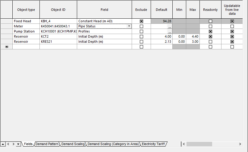

Página Campos
La página de campos se rellena cuando se establece una simulación por defecto válida en la página Modelo por defecto.
Esta página se utiliza para especificar las actualizaciones que deben realizarse en los controles de la red antes de ejecutar una simulación. También se especifican aquí las actualizaciones del escalado de la demanda, los patrones de demanda (dentro de los gráficos de demanda) y las tarifas eléctricas.
Los cambios pueden realizarse de la siguiente manera:
  • actualizando a partir de datos activos
  • estableciendo valores especificados por el usuario
  • configurando a partir de las proyecciones anteriores (solo calidad del agua).
Los datos de esta página pueden introducirse manualmente o actualizarse en bloque a partir de archivos CSV mediante el Centro de Importación de Datos Abiertos.
Elemento Disponibilidad Descripción
Tipo de objeto
Disponible en la ficha Campos.
Muestra el tipo de objeto para el que se van a establecer actualizaciones.
Esta lista contiene todos los tipos de objetos de red disponibles.
Las entradas para escalado de la demanda, patrones de demanda y tarifas eléctricas se encuentran en sus propias fichas. El escalado de la demanda, los patrones de demanda y las tarifas eléctricas pueden especificarse utilizando valores definidos por el usuario o un vínculo a una fuente de datos activos. Esto permite que las simulaciones de proyección de IWLive Pro Operator Client utilicen escalados / patrones / tarifas eléctricas de demanda actualizados.
ID de objeto
Muestra la configuración de los campos individuales del objeto seleccionado.
Campo Disponible en la ficha Campos.
Excluir
Si está marcada, no será posible ver este campo en IWLive Pro Operator Client o establecer este campo desde IWLive Pro Operator Client.
Por defecto
Disponible en las fichas Campos y Escalado de la demanda.
Valor que se utilizará cuando el Modo de funcionamiento se establezca en Usar valor por defecto y en algunos casos cuando los valores queden fuera del rango permitido definido por los campos Mín. y Máx. (véase más abajo).
Estos valores se establecen inicialmente desde el control o parámetro asociado a la simulación por defecto establecida en la página Modelo por defecto.
Se puede introducir un valor definido por el usuario.
Si el campo consiste en un perfil variable en el tiempo (por ejemplo, caudales de nodos de transferencia o patrones de demanda), pulse el botón para mostrar un editor de perfiles. El editor de perfiles contiene una tabla de valores variables en el tiempo, en la que el campo Fecha y hora tiene el formato dd:hh::mm y es el tiempo relativo a partir de la hora de la fecha de inicio de los datos de control. También puede aparecer un gráfico del perfil en función del parámetro que se esté visualizando.
Mín.
Este campo está deshabilitado para los campos no numéricos.
Disponible en las fichas Campos, Patrón de demanda, Escalado de la demanda y Tarifa eléctrica.
Valor mínimo permitido para el campo establecido inicialmente por InfoWorks WS Pro. No obstante, puede introducirse un valor definido por el usuario.
El comportamiento es el siguiente si los valores caen fuera del rango permitido:
  • Modo de funcionamiento Normal, con actualización a partir de datos en tiempo real: si los valores en tiempo real adquiridos quedan fuera del rango permitido definido por los campos Mín. y Máx., se utilizará en su lugar el valor por defecto. Si esto ocurre, IWLive Pro Operator Client informará del origen de los datos como "Faltan datos activos".
  • Modo de funcionamiento establecido en Anular: si un valor de anulación queda fuera del intervalo permitido definido por los campos Mín. y Máx., se utilizará en su lugar el valor mín./máx. especificado.
  • Modo de funcionamiento ajustado a Previsión: los valores fuera del rango permitido definido por los campos Mín. y Máx. se descartarán y se escribirá un mensaje en el registro de errores de la semilla. En este caso, se utilizará el valor por defecto.
(Si el modo de funcionamiento está configurado como valor por defecto, siempre se utilizan los valores por defecto).
Máx
Valor máximo permitido para el campo establecido inicialmente por InfoWorks WS Pro. No obstante, puede introducirse un valor definido por el usuario.
Solo lectura
Desactivado para el patrón de demanda, el escalado de la demanda y la tarifa eléctrica.
Active esta opción para evitar la edición del campo en IWLive Pro Operator Client.
Actualizable desde datos activos
Disponible en las fichas Campos y Tarifa eléctrica.
Marque esta opción para actualizar el campo a partir de datos reales antes de ejecutar la simulación.

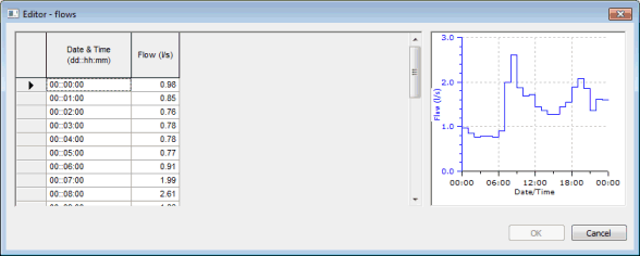

Flujo de datos activos
Disponible solo para restricciones de volumen de BalanceNet.
Haga clic en el botón Ellipsis button para abrir el editor de flujo de datos activos donde se pueden asociar flujos de datos activos con restricciones de volumen de BalanceNet.

Categoría de demanda Disponible en las fichas Patrón de demanda, Escalado de demanda y Escalado de demanda (Categoría en área).
Modo de patrón de demanda
Disponible en la ficha Patrón de demanda.
Define el modo del patrón de demanda. Hay cuatro opciones disponibles:
  • Patrón de 24 horas: recupera 24 horas de datos de patrón de la telemetría.
  • Patrón de 7 días: recupera 7 días de datos de patrón de la telemetría.
  • Patrón Universal de 24 Horas: recupera 24 horas de datos de patrón de la telemetría, comenzando el 1st de enero de 1900.
  • Patrón universal de 7 días: recupera 7 días de datos de patrón de la telemetría, comenzando el 1st de enero de 1900.

DemandWatch
Activado en la ficha Escalado de la demanda, y solo para las zonas para las que se haya activado Actualizable a partir de datos activos.
Active esta opción para indicar que el flujo de datos activos especificado procede de DemandWatch.
La integración con DemandWatch se realiza en la ficha Campos de la semilla, estableciendo valores para los tipos de objeto Escalado de la demanda y Escalado de la demanda (Categoría en el área).

Disponible en la ficha Escalado de demanda (Categoría por área). Establecer modo DemandWatch: aplique el modo DemandWatch seleccionado para todas las filas seleccionadas en la tabla. Las filas de solo lectura no cambiarán.
Menú contextual
Orden ascendente/descendente: permite ordenar los datos del informe en orden ascendente o descendente.
Seleccionar y localizar en GeoPlan: permite seleccionar y localizar los inmuebles afectados en el GeoPlan.
Restablecer a valores por defecto
Todos los valores de una fila pueden restablecerse a los valores por defecto del control correspondiente seleccionando una fila en la tabla Campos y eligiendo la opción Restablecer valores por defecto de la fila en el menú contextual.
Nota importante sobre las estaciones de bombeo
Las estaciones de bombeo tienen un campo extra llamado Control en vivo de la estación de bombeo. El control en vivo de la estación de bombeo es una matriz de sentencias de control ordenadas por tiempo que anulan cualquier regla o control (por ejemplo, configuración de UPC) que se haya especificado cuando se configuraron las simulaciones. Los valores introducidos en el control en vivo de la estación de bombeo solo se aplican a las ejecuciones realizadas en InfoWorks WS Pro que se van a utilizar en IWLive Pro Operator Client.
El parámetro Control en vivo se diferencia de los demás campos en que permite cambiar un valor después del tiempo cero, en lugar de en el momento de la inicialización. Tenga en cuenta que deberá introducir una duración.
Página Verificación
Esta página se utiliza para establecer vínculos a los datos medidos que se compararán con los resultados del modelo. La verificación puede utilizarse para comprobar el rendimiento del modelo y también para identificar posibles áreas con fugas no identificadas o problemas de aparición lenta.
La verificación automática está activada en la página Modelo por defecto La verificación ad hoc se puede implementar en el modo de operador IWLive Pro Operator Client.
Tipo de objeto Los tipos de objeto disponibles para establecer la verificación.
ID de objeto
Los ID de objetos específicos que pueden configurarse para la verificación.
Consejo: La opción Seleccionar en GeoPlan está disponible en la lista desplegable. Esta opción le permite seleccionar objetos de red en el GeoPlan, que poblarán esa determinada celda.
Campo de resultados Los campos de resultados disponibles para el objeto seleccionado.
Flujo de datos telemétricos Contiene desplegables con los nombres de los flujos de datos activos especificados en el objeto de datos activos (si está presente en la página Opciones de datos activos).

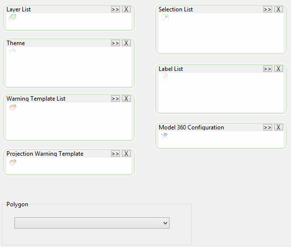

Página Mostrar
Esta página se utiliza para establecer los temas, las capas y las etiquetas que se mostrarán al visualizar la región del modelo de red en IWLive Pro Operator Client.
Display Options page of the Baseline property sheet
Lista de capas
Cargue la lista de capas que se mostrará por defecto al visualizar los resultados de la simulación en IWLive Pro Operator Client.
Las capas presentes en la lista de capas seleccionadas se cargarán siempre por defecto. Se pueden añadir capas adicionales a través de la opción del menú contextual Control de capas de la ventana GeoPlan (disponible tanto en InfoWorks WS Pro como en IWLive Pro Operator Client).
Tema
Cargue los temas que se mostrarán por defecto al visualizar los resultados de la simulación en IWLive Pro Operator Client.
El tema de advertencia por defecto que se aplicará a los objetos de red en IWLive Pro Operator Client se establece en IWLive Pro Operator Client.
Lista de plantillas de advertencia
Cargue la/s plantilla/s de advertencia que se mostrará/n por defecto al visualizar los resultados de la simulación en IWLive Pro Operator Client.
Al crear simulaciones de incidentes y de respuesta en IWLive Pro Operator Client, el usuario podrá elegir entre las plantillas de advertencia especificadas en esta lista.
Plantilla de advertencia de proyección Cargue una plantilla de advertencia en este cuadro. Esta es la plantilla de advertencia que se utilizará para las simulaciones de proyección de IWLive Pro Operator Client.
Polígono Se utiliza para especificar un polígono delimitador para la semilla, o un área dentro de la semilla que está definida por un contorno de polígono (polígono de subred). Se mostrarán todos los polígonos presentes en la red del modelo por defecto. Seleccione un polígono de subred para utilizarlo como polígono delimitador, o seleccione la opción Por defecto para generar automáticamente un polígono delimitador a partir de las extensiones de la red. Si desea dividir la red en áreas o zonas más pequeñas que sean más fáciles de gestionar en IWLive Pro Operator Client, seleccione el polígono de la subred que define el área de interés. Este polígono deberá asignarse a un ID de polígono en la página Zonas para que actúe como zona en IWLive Pro Operator Client.
Lista de selección Opcionalmente, puede cargar una o varias listas de selección en este cuadro. Estas listas de selección estarán disponibles para seleccionar en IWLive Pro Operator Client para la exportación masiva de resultados de simulación. Los parámetros de exportación se implementan en el objeto de base de datos Exportar estilo.
Lista de etiquetas Puede cargar una o varias listas de etiquetas en este cuadro. Estas listas de etiquetas se podrán seleccionar en IWLive Pro Operator Client para cargarlas en la vista de mapa.

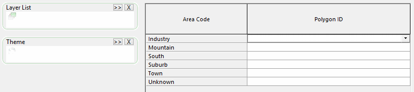

Página Zonas
La página Zonas se utiliza para configurar un tema y una capa que se mostrarán al visualizar zonas en IWLive Pro Operator Client. Las zonas son polígonos definidos por el usuario que pueden utilizarse para dividir las redes en áreas más pequeñas y manejables, normalmente basadas en límites hidráulicos. Al asociar cada polígono a uno de los códigos de área enumerados, los usuarios consiguen que estos polígonos actúen como zonas y, por tanto, definan diferentes zonas de actuación.
Zone Options page of the Baseline object
Lista de capas Configure las opciones de visualización de zonas en IWLive Pro Operator Client arrastrando una lista de capas desde la ventana Grupo de modelo y soltándola en este cuadro.
Tema Configure las opciones de visualización de zona en IWLive Pro Operator Client arrastrando un tema de advertencia desde la ventana Grupo de modelo y soltándolo en este cuadro.
Tabla de código de área / ID de polígono
Código de área Esta columna se rellena automáticamente con una lista de códigos de área únicos de todos los códigos de área utilizados para nodos y tuberías dentro de la red.
ID de polígono Asigne un ID de polígono a los distintos códigos de área. Cada celda es una lista desplegable que contiene todos los polígonos presentes en la red.
menú contextual El elemento de menú contextual Ver tabla de zonas amplía el GeoPlan a la zona seleccionada en la fila de la tabla.

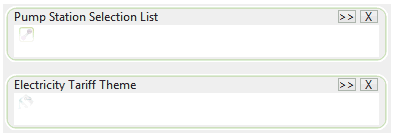

Página Bombas
Esta página se utiliza para configurar la ventana Resultados de la bomba del modo de operador IWLive Pro Operator Client. La ventana de resultados de bombeo muestra una descripción general del estado de encendido/apagado, así como la tarifa eléctrica de una selección de estaciones de bombeo.
Nota: Las estaciones de bombeo que se muestran en la ventana de Resultados de bombeo también se pueden controlar en el Operador seleccionando el modo de visualización de Resultados. Los ajustes introducidos en la página Bombas anularán el modo de visualización de resultados seleccionado en el Operador.
Si no se selecciona ninguna lista de selección de estaciones de bombeo ni ningún tema en esta página, la descripción general mostrada en IWLive Pro Operator Client abarcará todas las estaciones de bombeo de la red. Además, si no se está aplicando ningún tema de tarifas eléctricas, los resultados se mostrarán en IWLive Pro Operator Client utilizando bandas verdes gruesas para las estaciones de bombeo que estén encendidas y bandas rojas estrechas para las estaciones de bombeo que estén apagadas. Consulte la ayuda de IWLive Pro Operator Client para obtener más información.
Pump Overview page of the Baseline property sheet
Lista de selección de estaciones de bombeo Cargue una lista de selección que contenga las estaciones de bombeo necesarias.
Tema de tarifa eléctrica Cargue un tema de tarifa eléctrica.

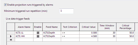

Página Desencadenadores
Esta página se utiliza para configurar las alarmas que activarán las simulaciones de proyección en IWLive Pro Operator Client. Estas alarmas pueden utilizarse para alertar al usuario sobre sucesos interesantes en los datos procedentes de fuentes externas (por ejemplo, SCADA). Ejemplos:
  • Se activa una alarma (alarma ENCENDIDA) cada vez que un determinado valor desciende o supera un determinado nivel.
  • La proyección se ejecuta automáticamente a una frecuencia definida por el usuario.
Trigger Feeds page of the Baseline property sheet
Elemento
Descripción
Habilitar simulaciones de proyección activadas por alertas
Si está marcada, activa las simulaciones de proyecciones en IWLive Pro Operator Client.
Esta opción no está activada por defecto.
Repetición mínima de ejecución activada (mín.)
Indica la frecuencia con la que se realizarán las ejecuciones activadas si se mantiene la condición de alarma.
IMPORTANTE: Se recomienda encarecidamente que este valor sea inferior al valor introducido en el campo Ejecutar cada de la página Modelo por defecto, que se refiere a las ejecuciones programadas.
Flujos de activación de datos activos
Estos parámetros se utilizan para configurar las alarmas que activarán las simulaciones de proyección en IWLive Pro Operator Client.
Nombre de alarma
Nombre de la alarma (debe ser único).
Activar
Marque esta opción para activar la alarma y que se evalúe su estado.
Puede ser útil desactivar las alarmas siempre que se sepa que los valores SCADA entrantes son incorrectos o si faltan.
Nombre de flujo
Nombre del flujo.
Esta lista desplegable contiene todos los flujos disponibles, tal y como se especifican en el del objeto de datos en directo.
Página Flujo de datos activos
Consejo: Si se selecciona más de un objeto de configuración de datos activos en la página Opciones de datos activos, en la lista desplegable Nombre del flujo solo estarán disponibles los flujos de la primera configuración de datos activos.
Criterio de prueba
Operadores de comparación disponibles:
Valor crítico
Valor fijo que, combinado con el criterio de prueba, constituye la condición de la alarma que se evaluará.
Ventana de tiempo
Período de tiempo durante el cual debe evaluarse la condición de alarma.
Esto suele ocurrir entre ahora y los N minutos anteriores.
Porcentaje crítico
Define el tiempo mínimo que la alarma debe estar ENCENDIDA dentro de la ventana de tiempo para que se active una simulación de proyección. Este valor se expresa en porcentaje de la duración total de la ventana temporal.
Un porcentaje crítico del 50 % indica que la condición de alarma debe ser cierta durante al menos la mitad del tiempo de la ventana temporal para que se activen las ejecuciones de proyección.

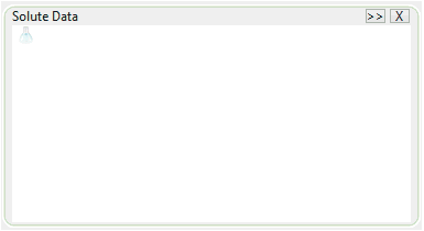

Página Calidad del agua
Esta página se utiliza para especificar uno o más objetos de datos de soluto para simulaciones de calidad del agua.
Water Quality page of the Baseline property sheet
Los objetos de datos de soluto especificados en esta página pueden utilizarse al crear nuevas ejecuciones de incidentes o respuestas de calidad del agua en el modo de operador IWLive Pro Operator Client. Las simulaciones de proyección de IWLive Pro Operator Client utilizan los datos de soluto de la simulación por defecto (simulación especificada en la página Planificación de la hoja de propiedades de la semilla). Si la simulación base tiene un objeto soluto, este siempre estará disponible y se utilizará en las simulaciones de proyección. Esto permite ofrecer alternativas cuando el usuario crea ejecuciones de incidentes o respuestas.

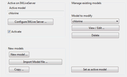

Esta página se utiliza para crear, gestionar y ejecutar modelos PressureWatch / QualWatch. PressureWatch y QualWatch son módulos de supervisión de redes de agua y detección de anomalías en tiempo real. Consulte PressureWatch y QualWatch para obtener más información.
Watch Configuration page of the Baseline property sheet
Nota: La mayoría de los campos de este cuadro de diálogo solo son editables para las líneas de base verificadas (a menos que se indique lo contrario). Son de solo lectura para las líneas de base registradas.
Activo en servidor IWLive Pro
Modelo activo: define el modelo que ejecutará el servidor IWLive Pro.
Configurar el servidor IWLive Pro: haga clic en este botón para mostrar el cuadro de diálogo Configuración del servidor PressureWatch/QualWatch donde se pueden introducir los ajustes para el funcionamiento de los modelos PressureWatch/QualWatch.
Activar: siempre disponible
Active esta opción para activar el modelo activo. Esto significa que si se el servidor IWLive Pro está funcionando, también ejecutará el modelo PressureWatch / QualWatch y generará previsiones PressureWatch / QualWatch y las escribirá en la base de datos de exportación.
Nota: El servidor IWLive Pro solo ejecuta el modelo activo. En otras palabras, solo se puede ejecutar un modelo PressureWatch / QualWatch para una única semilla.
Nuevos modelos
Nuevo modelo: haga clic en este botón para crear un nuevo modelo PressureWatch / QualWatch. Aparecerá el cuadro de diálogo Modelo de PressureWatch/QualWatch en el que se puede configurar el nuevo modelo.
Importar archivo modelo: haga clic en este botón para mostrar un cuadro de diálogo estándar Abrir archivo. Seleccione un archivo PressureWatch / QualWatch (extensión .job) y haga clic en Abrir.
Copiar: copie el modelo seleccionado en la lista desplegable Modelo para modificar. Al seleccionar esta opción, se abrirá la del modelo copiado. Edítelo según sea necesario.
Gestionar modelos existentes
Modelo a modificar: contiene los modelos PressureWatch / QualWatch disponibles. Seleccione un modelo.
Ver/Editar: siempre disponible
Haga clic en este botón para abrir el cuadro de diálogo Modelo de PressureWatch/QualWatch correspondiente al modelo seleccionado en la lista desplegable Modelo para modificar.
Suprimir: suprima el modelo seleccionado en la lista desplegable Modelo para modificar.
Nota: El botón Eliminar debe utilizarse con cuidado, ya que la eliminación es inmediata.
Fijar como modelo activo: haga clic en este botón para fijar el modelo seleccionado como activo. El modelo aparecerá en el cuadro Modelo activo.
