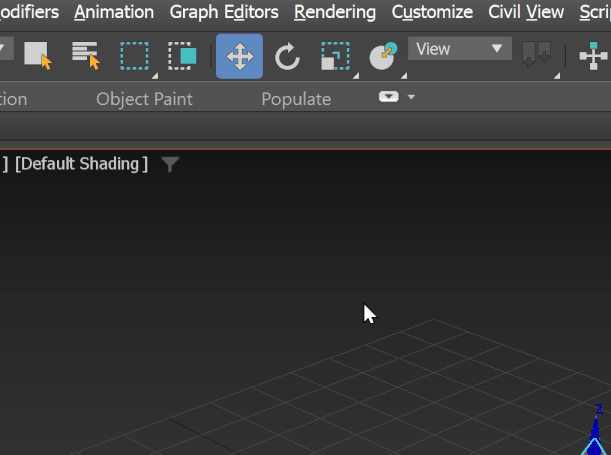

Affectation d’un contrôleur d’animation via le menu Animation
Lorsque vous affectez un contrôleur avec cette méthode, un contrôleur de liste est automatiquement attribué. Le contrôleur que vous avez affecté apparaît en première position dans la liste. Cette affectation automatique du contrôleur de liste n'a pas lieu si vous affectez les contrôleurs avec le groupe de fonctions Mouvement ou la vue piste. Les contrôleurs de liste pondérés vous permettent de fusionner différentes pistes en animant les poids.
