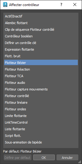

Affectation d’un contrôleur dans la vue piste
Pour affecter un contrôleur d’animation dans la vue piste, par exemple :
sous-menu Contrôleur, sélectionnez Affecter.
Boîte de dialogue Affecter contrôleur
