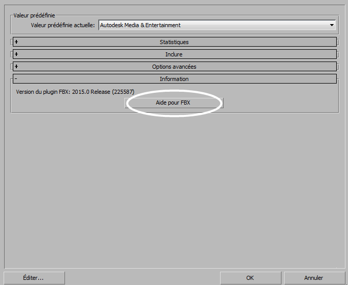

Pour accéder à la documentation du 3ds Max FBX plug-in, cliquez sur le bouton Aide pour FBX dans le panneau déroulant d’informations.

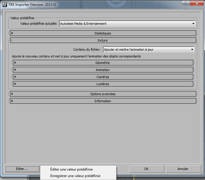

Vous pouvez vous servir du bouton Éditer une valeur prédéfinie pour créer et enregistrer les valeurs prédéfinies personnalisées avec les paramètres d'option que vous avez définis.
Accédez aux options Editer/Enregistrer une valeur prédéfinie à l'aide du bouton Editer dans l'IU de l'extension FBX.
Le 3ds Max FBX plug-in stocke les valeurs prédéfinies personnalisées dans un fichier pour que vous puissiez les partager avec d’autres utilisateurs. Pour plus d’informations, reportez-vous à la rubrique Stockage des valeurs prédéfinies.
Pour plus d’informations sur la création de valeurs prédéfinies personnalisées, reportez-vous à la rubrique Création d’une valeur prédéfinie FBX personnalisée.
