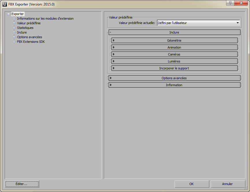

Vous pouvez créer vos propres valeurs prédéfinies avec des options spécifiques au genre d'importation ou d'exportation que vous souhaitez réaliser. Le mode Éditer une valeur prédéfinie permet également de modifier les valeurs prédéfinies existantes en choisissant des paramètres d’options personnalisés et la disposition de l’interface utilisateur. Reportez-vous à la rubrique Édition d’une valeur prédéfinie.

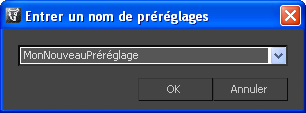

Pour créer une valeur prédéfinie personnalisée
Enregistrer une valeur prédéfinie.

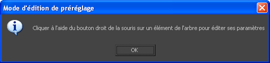

Vous pouvez modifier les valeurs prédéfinies existantes grâce aux paramètres d'options personnalisées et à la disposition de l'IU en utilisant le mode Éditer une valeur prédéfinie.
Editer une valeur prédéfinie.

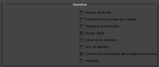

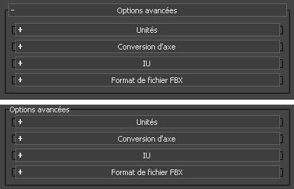

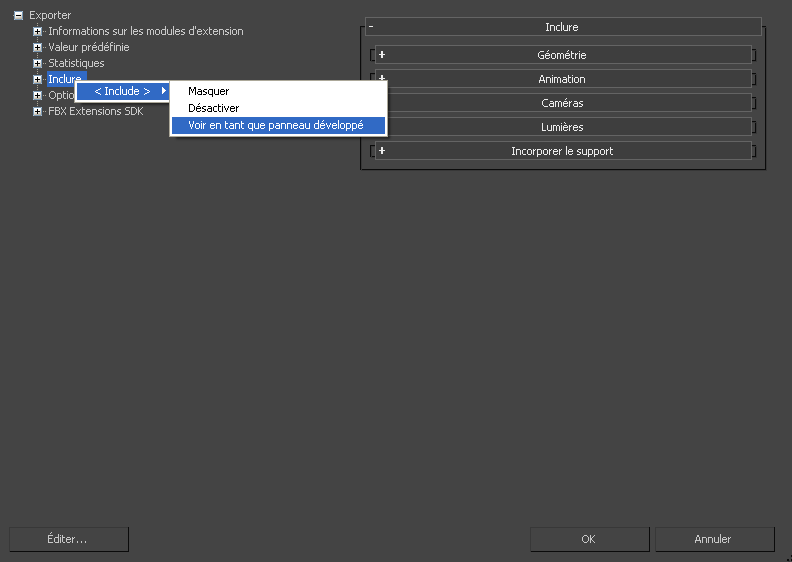

Utilisez les options du mode Editer pour personnaliser votre valeur prédéfinie d'interface utilisateur FBX.
Cette option verrouille le groupe ou l’option pour qu’il ou elle soit grisé(e) dans l’interface utilisateur et que sa modification soit impossible.
Cette option vous permet de définir si un groupe est extensible ou non.
