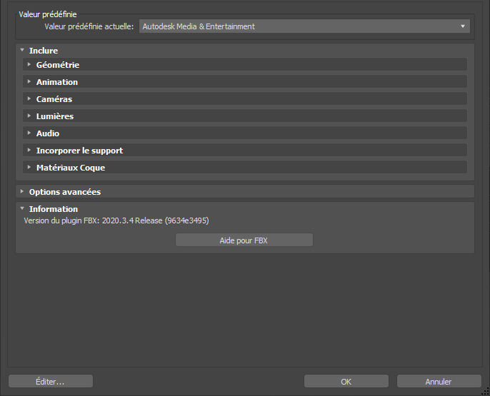

  3. Cliquez sur Enregistrer. La fenêtre FBX Exporter (Programme d'exportation FBX) s'ouvre.
  4. Si vous le souhaitez, sélectionnez une valeur prédéfinie dans le menu Valeur prédéfinie actuelle. La valeur prédéfinie Autodesk Media and Entertainment (Autodesk Médias et Loisirs) contient une sélection d'options parfaite pour une procédure d'animation générale. Reportez-vous à la section Valeur prédéfinie Autodesk Media & Entertainment pour plus d’informations.
    Vous pouvez également sélectionner vos propres options d'exportation à partir de la fenêtre d'exportation FBX. Pour plus d’informations sur les options d’exportation les mieux adaptées à vos besoins, consultez la rubrique Exportation.
  5. Cliquez sur OK.
