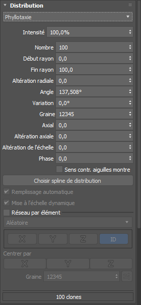

Interface
Intensité
Définit la position des clones par rapport à l’origine du réseau.
Nombre
Définit le nombre de clones du réseau.
Début rayon
Définit la distance minimale entre l’origine et le premier clone.
Fin rayon
Définit le rayon maximal du dernier clone du réseau.
Altération radiale
Lorsque cette option est définie sur une valeur supérieure à zéro, les clones sont déplacés progressivement vers la fin du rayon. Lorsque cette option est définie sur une valeur inférieure à zéro, les clones sont déplacés progressivement vers la position du début du rayon.
Angle
Définit l’angle radial de chaque clone successif du réseau. L’angle par défaut, soit 137,508, est appelé angle d’or et forme une spirale phyllotaxique.
Variation
L’emplacement de chaque clone successif le long de la distribution de rotation est légèrement décalé.
Graine
Détermine le caractère aléatoire de la variation appliquée aux clones.
Axial
Définit la position verticale des clones le long de l’axe Z local du réseau.
Altération axiale
Déplace les clones progressivement le long de l’axe Z local lorsque la valeur est définie sur une valeur autre que zéro.
Altération de l’échelle
Met progressivement les clones à l’échelle ; les clones de la partie supérieure du réseau sont donc plus grands ou plus petits que le premier clone.
Phase
Déplace les clones le long de la spirale. Par exemple, une valeur de 100 % entraîne le déplacement de tous les clones dans la spirale.
Sens contr. aiguilles montre
Modifie l’orientation de la spirale du réseau en la faisant tourner dans le sens contraire des aiguilles d’une montre.

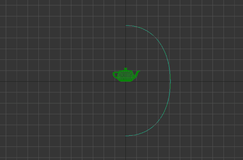

Choisir spline de distribution
Permet de choisir une spline de référence dans votre scène et de l’utiliser comme trajectoire pour les clones dans l’espace 3D. Les clones sont placés de manière dynamique selon un motif en spirale ; la spline sert de trajectoire.
Important : Pour éviter toute surprise, il est recommandé de tenir compte de quelques meilleures pratiques lors de l’utilisation du paramètre Choisir une spline de distribution :
  • Pour commencer, créez une spline de demi-profil dans la vue Face.
    Après avoir sélectionné la spline de référence, le réseau pivote autour de l’axe Z de la même manière que le modificateur Révolution.
  • La spline de référence et l’objet de réseau doivent être centrés l’un par rapport à l’autre pour éviter tout décalage.

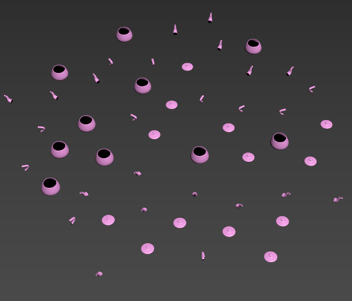

Si l’objet source comporte plusieurs éléments et que cette option est activée, vous pouvez sélectionner l’une des méthodes Réseau par élément suivantes pour contrôler l’organisation des clones.

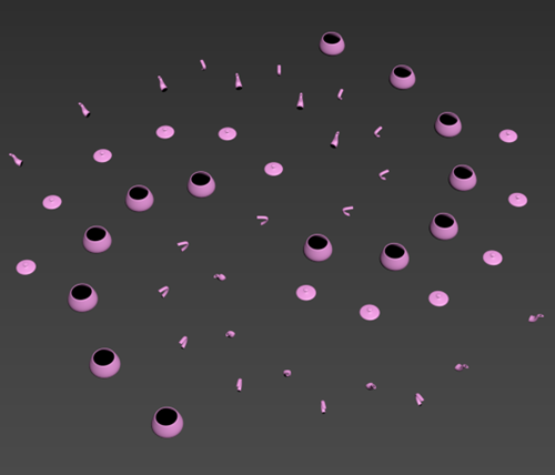

  • Aléatoire : chaque élément est utilisé de façon aléatoire comme clone potentiel.
  • Par ordre : les éléments sont organisés dans un ordre séquentiel et se répètent une fois que le réseau a parcouru tous les éléments.

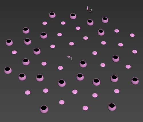

  • Premier milieu dernier : les premier et dernier clones ne changent pas. Les autres clones sont organisés de façon aléatoire. Dans l’exemple suivant, l’élément 1 est le premier clone et l’élément 2 est le dernier clone.
    Remarque : Pour obtenir le résultat attendu avec une organisation Premier milieu dernier, l’objet doit contenir au moins quatre éléments.
