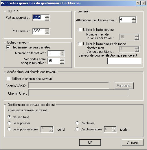

    Lorsque vous lancez le gestionnaire pour la première fois, la boîte de dialogue Propriétés générales du gestionnaire Backburner s'affiche, comme dans l'illustration ci-dessous:
    Boîte de dialogue Propriétés générales du gestionnaire Backburner.
  2. Cliquez sur OK pour accepter les paramètres par défaut.

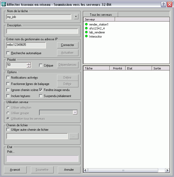

    Conseil : Pour permettre aux serveurs d'accéder au chemin de sortie, indiquez celui-ci dans la boîte de dialogue Fichier sortie rendu en sélectionnant Enregistrer sous Favoris réseau. Rendez-vous ensuite au dossier de sortie, spécifiez un nom de fichier et un format de sortie (champ Type de fichier) et cliquez sur Enregistrer.
  10. Dans la boîte de dialogue Configuration du rendu liste déroulante Cible, choisissez Soumettre au rendu en réseau.
    La boîte de dialogue Affecter travaux en réseau s’affiche.
    Boîte de dialogue Affecter travaux en réseau montrant toutes les stations serveur. L'abscisse curviligne gestionnaire n'y figure pas.
  11. Indiquez un nom de travail (il est conseillé de modifier le nom par défaut), puis cliquez sur le bouton Connecter.
    Les noms de tous les serveurs apparaissent dans la fenêtre Serveurs, à droite. Ceux qui sont suivis d'un cercle vert sont prêts pour le rendu.
    Par défaut, tous les serveurs répertoriés participent au rendu. Pour affecter un serveur précis au rendu d'un travail, désactivez l'option Utiliser tous les serveurs dans la zone Options, puis mettez en surbrillance les serveurs à utiliser pour effectuer le rendu.

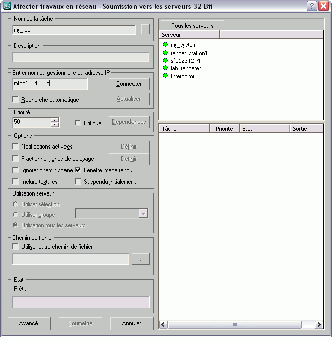

    Boîte de dialogue Affecter travaux en réseau montrant toutes les stations serveur, ainsi que la station gestionnaire qui exécute le gestionnaire.
  10. Indiquez un nom de travail (il est conseillé de modifier le nom par défaut), puis cliquez sur le bouton Connecter.
