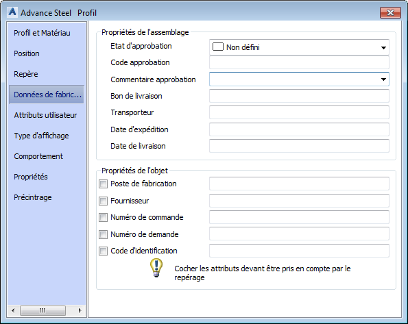

En fonction de l'état du projet, le modèle contient différentes informations de fabrication sur les objets et les assemblages du modèle.
Propriétés de l'assemblage
- Etat d'approbation
- Code approbation
- Commentaire approbation
- Numéro de charge - Numéro de note de livraison
- Support
- Date d'expédition
- Date de livraison
Les données de fabrication d'assemblage sont disponibles uniquement lorsque vous définissez l'assemblage (par la numérotation ou à l'aide de l'option Définir comme assemblage dans la boîte de dialogue de propriétés des éléments, dans l'onglet Repère). Les données de fabrication d'assemblage sont définies sur l'assemblage et sont identiques pour tous les composants de l'assemblage.
L'état d'approbation, le code d'approbation et le commentaire d'approbation indiquent l'état de modélisation d'un assemblage.
Propriétés de l'objet
- Poste de fabrication
- Fournisseur
- Numéro PO - Numéro de bon de commande
- Numéro de demande : code d'identification utilisé pour faire référence à une demande spécifique
- Nombre d'identification : numéro du coupon d'identification qui est estampillé sur une tôle après son retrait de la poche de coulée et son laminage à l'aciérie.
Les données de fabrication des objets sont toujours disponibles et sont définies sur chaque objet, même si certains objets ont le même repère.
Remarque : Vous pouvez désormais exécuter la
numérotation, en fonction des valeurs des paramètres des données de fabrication d'objet :
- Fournisseur
- Numéro de commande
- Numéro de demande
- Numéro d'identification
