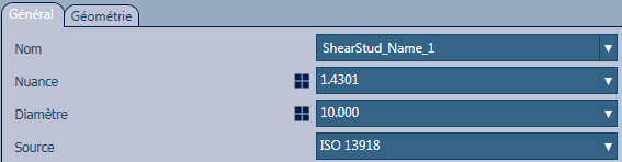

  1. Dans l'onglet Général, cliquez sur le bouton Nouveau en regard de la liste déroulante du champ Nom. Entrez le nom du nouveau goujon et cliquez sur Appliquer.
  2. Sélectionnez une classe dans la liste déroulante ou créez-en une en cliquant sur le bouton Nouveau en regard de la liste déroulante du champ Classe, puis entrez un nouveau nom et cliquez sur Appliquer.
  3. Dans la liste déroulante Diamètre, sélectionnez une valeur.
    Remarque : Vous pouvez également créer une valeur de diamètre à l'aide du bouton Nouveau en regard de la liste déroulante du champ Diamètre, si vous n'en trouvez pas une qui vous convient dans la liste existante.
  4. Créez une source (norme) en cliquant sur le bouton Nouveau en regard de la liste déroulante du champ Source, entrez un nouveau nom et une description, puis cliquez sur Appliquer.

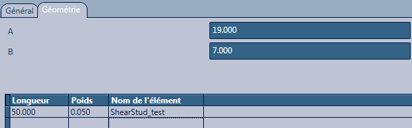

  5. Accédez à l'onglet Géométrie et définissez la géométrie du nouveau goujon :
  6. A ce stade, vous pouvez enregistrer votre nouveau goujon dans la base de données. Pour ce faire, cliquez sur Appliquer.

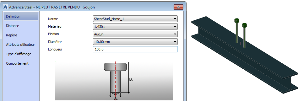

Conseil : Si Advance Steel a été ouvert pendant le processus de personnalisation, cliquez sur le bouton (Actualiser modifications bases de données) dans l'onglet Outils le groupe de fonctions Outils pour actualiser la base de données afin d'inclure les nouveaux paramètres.
Vous pouvez désormais utiliser le nouveau goujon dans le modèle 3D en fonction des besoins :
