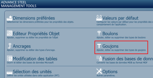

  2. Dans l'application Management Tools, accédez à la catégorie Goujons :
