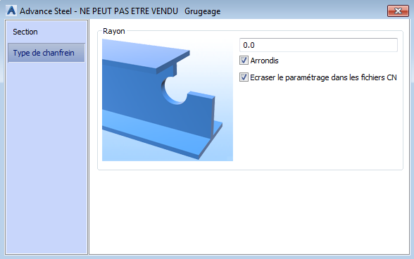

Boîte de dialogue Grugeage : onglet Chanfrein
Utilisez les paramètres de cet onglet pour modifier la forme du grugeage.
Rayon
Définit le rayon de l'angle de grugeage.
Arrondis
Si cette option est sélectionnée, crée le grugeage de la forme suivante :
Ecraser le paramétrage dans les fichiers CN Le fichier CN peut remplacer les paramètres de grugeage uniquement lorsque la découpe est de type droite.
