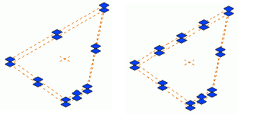

Insertion d'un nouveau chanfrein dans une tôle polygonale
  1. Dans la palette d'outils Usinages, cliquez sur (Ajouter une poignée).
  2. Sélectionnez le bord la tôle polygonale à scinder.

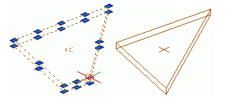

Supprimer un chanfrein d'une tôle polygonale
  1. Dans la palette d'outils Usinages, cliquez sur (Supprimer une poignée).
  2. Sélectionnez un chanfrein de la tôle polygonale.
